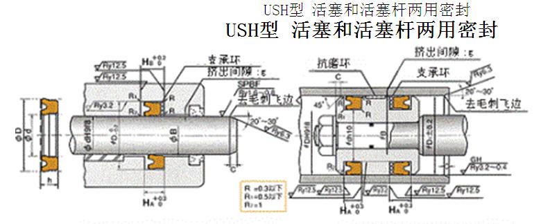

发表于 2010-1-25 13:08:42 | 显示全部楼层 来自: 中国浙江台州
提供图片供楼主参考一下。
