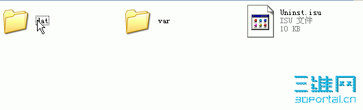

请教CIMATRON12.6的汉化方法。
) p& b( S9 p- s' O( W' @" e* p将汉化目录中的DAT文件复制到安装文件中的DAT怎么不行   Snap1.gif   啊

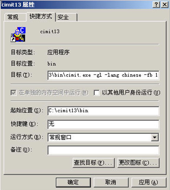

请将汉化包中的所有文件复制到安装目录cimit13/dat/,全部覆盖;
1 v0 [* O) |7 i# X# [9 s% _cimit13\bin中的cimit.exe文件发送到桌面快捷方式。% V' N! M6 i4 R" b$ i
修改快捷方式属性,并加入“-gl –lang Chinese”
$ g/ J3 q/ X, h3 C5 L! c    点“确定”。: P) ^$ ]/ [, f' w, ~
见图。这是我几年前用IT13时的,12.6一样的,还有这是NX版块,楼主应该发到CIMATRON版块的。
