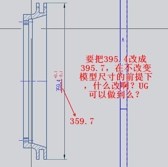

7 Q( i# y- |; E4 D! m8 k, r& b 平时都是UG转CAD再标尺寸的~最近来个新主管~要求工程图用UG做。。。我汗。。。如图像把尺寸稍微改下,可是实际尺寸多少标出就是多少,UG工程图可以修改尺寸么~在不改变实际尺寸的前提下?

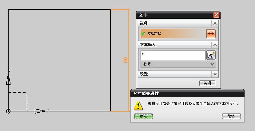

可以。编辑——注释——文本 " Q# @: [& r* E! E3 v7 r5 r

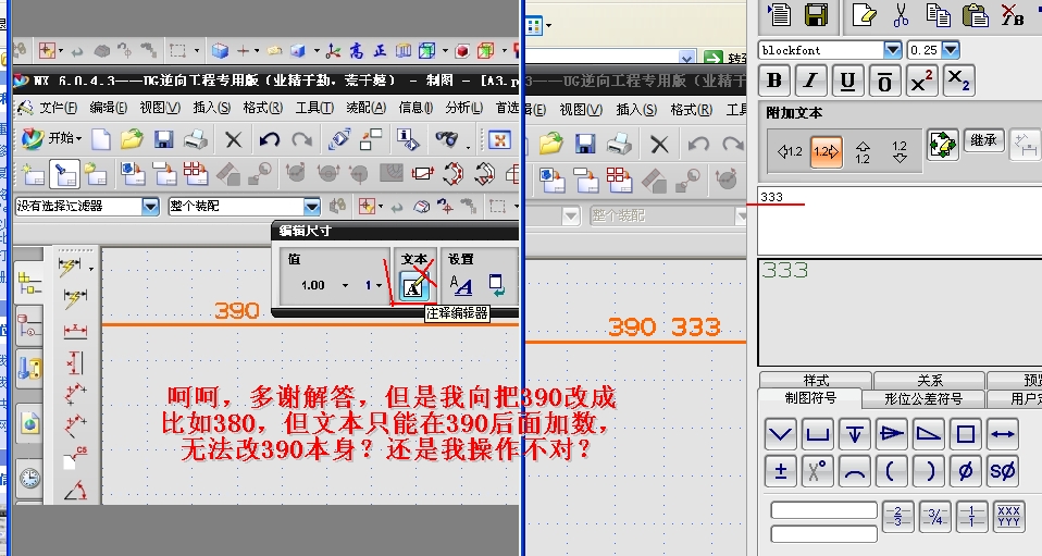

截图01.jpg            多谢2问热心解答,问题还没解决,不知道问题出在那`我用的是6.0.4.3~编辑文本只能在后面加数值~无法该原来的?还是操作不对?

LZ理解错了,是先把尺寸标出来,然后用 “ 编辑——注释——文本”这个步骤修改就可以了

6楼说的很对,可以用“清除”来试试
