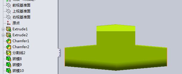

[求助] ★★★简单又难的拔模,怎么做(第2波)★★★★★
发表于 2010-1-24 16:04:41 | 显示全部楼层 |阅读模式 来自: 中国江苏泰州
 楼主| 发表于 2010-1-24 16:06:33 | 显示全部楼层 来自: 中国江苏泰州
发表于 2010-1-24 16:07:01 | 显示全部楼层 来自: 中国广东江门
红叉叉。。。。。。
 楼主| 发表于 2010-1-24 16:11:07 | 显示全部楼层 来自: 中国江苏泰州
 楼主| 发表于 2010-1-24 16:13:51 | 显示全部楼层 来自: 中国江苏泰州

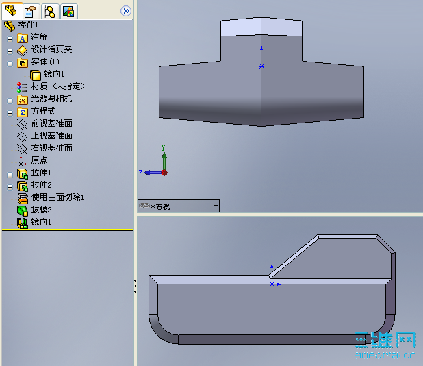

发表于 2010-1-25 09:17:18 | 显示全部楼层 来自: 中国广东揭阳
版本太高,打不开文件,自己画了一个,- W* f+ J) Y% Q) ^- w8 J
我的方法是:1。如果两边的对称的,那么切了一半,做拔模,然后再镜像4 i- ^5 p/ f  ?* n) ~3 A
                 2.如果两边是不对称的,那么分割实体,分别做拔模/ j  o  M+ p; s" W  L5 |; {
