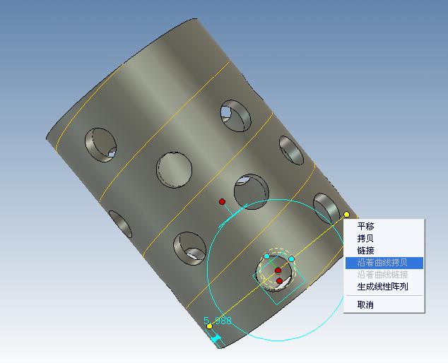

在画图的时候遇到的问题,需要正确的在圆柱体上沿着螺旋线阵列孔,请教一下怎么能用,软件自带的呈灰色,处于不能使用状态!

发表于 2010-1-24 21:58:40 | 显示全部楼层 来自: 中国山东烟台
 楼主| 发表于 2010-1-24 22:59:28 | 显示全部楼层 来自: 中国河北廊坊
不要激活三维球的那个手柄,已经激活时取消的办法是鼠标在三维球外任意位置左键点一下。然后鼠标找到三维球心的圆点右键拖动到螺旋线上移动使螺旋线变色激活,这时松开右键出现需要的菜单,继续操作就行了。。。
( z  u) ^2 I6 X4 Egcwzt 发表于 2010-1-24 21:58 http://www.3dportal.cn/discuz/images/common/back.gif
( P5 ]6 t) i. l不好意思,也许是我没有说清楚,楼上几位说的这些都会,我需要的孔的排列是如图所示,就是在螺旋线之间均匀分布的,并且是沿着螺旋线那样均匀分布,按照这种随意的放到是可以,但是具体的位置就确定不了~!还有这样随意的拖一个孔进去的话也不能均匀的分布在圆柱体上!所以希望大家给看看! 2010.01.24.001.JPG

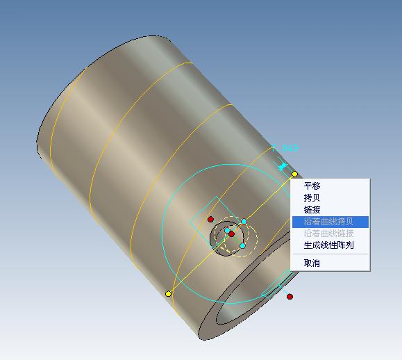

 楼主| 发表于 2010-1-26 21:19:28 | 显示全部楼层 来自: 中国河北廊坊
刚才正编辑帖子掉线了:重新发吧:
2 @  a5 O1 V, z7 X你的操作方法产生的现象见1.jpg,正确的做法是鼠标找到三维球心的圆点右键拖动到螺旋线上移动使螺旋线变色激活,这时松开右键出现需要的菜单见2.jpg,继续操作就行了。。。不过你 ...: @5 [) A1 l3 T6 W2 \/ `& t
gcwzt 发表于 2010-1-24 23:07 http://www.3dportal.cn/discuz/images/common/back.gif
" M( Y/ d1 x+ B* [2 ]
非常感谢,我也试过了,但是要采用三维球旋转拷贝或链接步进的方法做的话计算好像有些麻烦,用沿着曲线拷贝有些孔方向不一,到最后还得用三维球重新编辑方向,还有就是“沿着曲线拷贝”对话框中的“距离”不知道怎么回事,感觉没有多大用,这是怎么回事?
