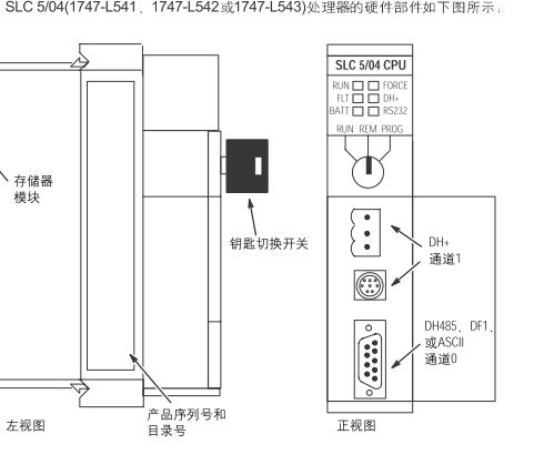

一台ab slc 5/4 plc 和电脑通讯 ,cpu模块上连接 通道1 ,加载plc5 dh+ 协议 不知道为什么一点反映也没有,是加载的协议错了吗。(看下图

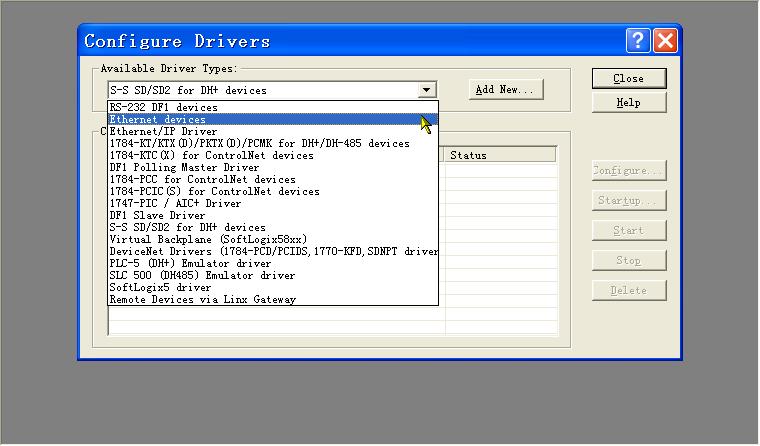

设置RSLINX了吗?
 楼主| 发表于 2010-1-25 12:39:09 | 显示全部楼层 来自: 中国河南郑州
dh+协议在rslinx中只有 编号,和名字两个设置项啊!麻烦楼上的师傅告诉我:难道漏掉了什么?

一个简单设置例子,对照以下,希望有帮助。
实验1.pdf
166.38 KB, 下载次数: 2
 楼主| 发表于 2010-1-26 19:45:16 | 显示全部楼层 来自: 中国河南郑州
楼上给的是以太网组态,还是谢谢啦。

把手册从头看到尾,终于搞明白了:那个8针圆孔原来是rs232通道连接到1761-net-aic高级借口转换卡上的。这个型号的cpu连电脑应该选择最下面的9针方口,加载df1协议
0 U, B& ?2 P7 C1 A, l# R谢谢大家的帮助,技术问题真是要丝丝毫毫的精确啊!,
