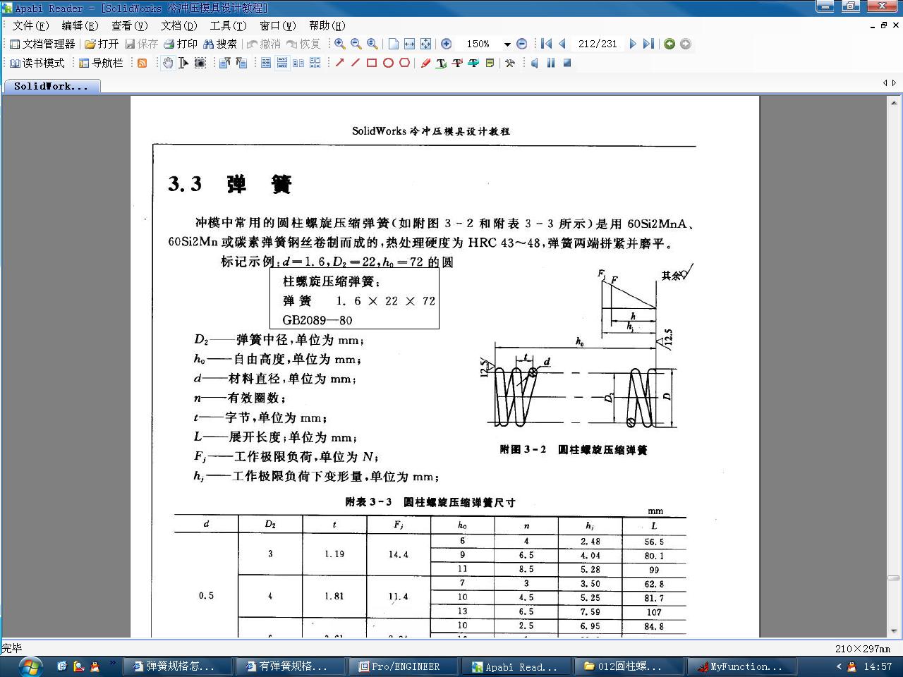

3 k: R9 {) [8 W请问,在国标中,弹簧的规格是怎么表示的。4 C. P. {5 M% ~( q
假如簧丝直径为φ1,弹簧中径为φ10,节距为3~8,长度为25~30的压缩弹簧,有哪些标准的规格?

看看,是不是这样?

谢谢各位的解答。
! c" F' ]8 D  @  N4 [2 ~' l) H8 gGB/T2089-1994 圆柱螺旋压缩弹簧(两端圈并紧磨平或锻平型) 尺寸及参数,这个标准有很多页,
; K/ E* J1 y# o! H里面有我需要的内容,呵呵!
