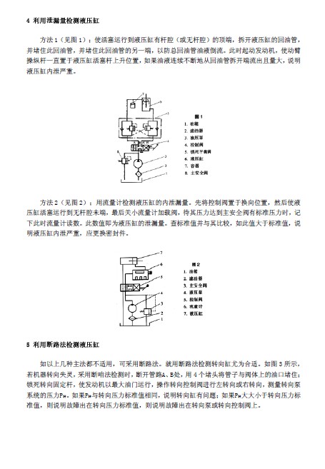

检测液压缸的方法,pdf,转个帖子分享一下,内容总结的还不错,如果有重复请删除。题目没搜索到。
