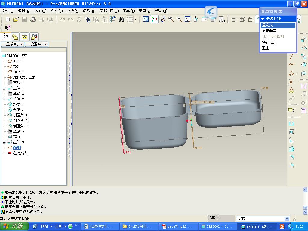

大家给个提示此图怎样骨架弯曲,将盖与壳体相结合! 未命名.JPG 00000.prt.rar (175.61 KB, 下载次数: 19)

发表于 2010-1-25 17:29:24 | 显示全部楼层 来自: 中国广东深圳
周四新的实用设计百例里面有
- p, s) h- @# L  J, O0 }但是我上次跟着教程做好象是没做成功
发表于 2010-1-25 21:59:43 | 显示全部楼层 来自: 中国浙江衢州
草绘一一条线% Q  `! |3 ]7 g. N( Y) ^$ Z
这个又上下之分的
$ J. o0 t& M: ]( q% I+ K9 R一般只能坐在上面这个骨架弯曲才有效5 W8 B# c- h/ V8 p1 r! J! V
这个是proe的 特点

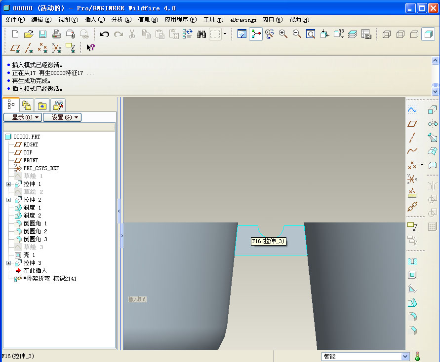

发表于 2010-1-26 14:49:38 | 显示全部楼层 来自: 中国浙江温州
本帖最后由 lisf418 于 2010-1-26 16:17 编辑   X; ]. S! W' x7 G( y) _" F% k
# X+ ~& ~6 g& [( Z$ K
为了直观的看出折弯面的位置,我将连接处做了一点小调整,3 `$ y( d6 ~( k/ {. ~
不做调整也是可以折弯的。
00000.prt.rar
411.14 KB, 下载次数: 37

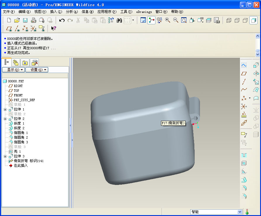

 楼主| 发表于 2010-1-27 17:43:56 | 显示全部楼层 来自: 中国山东潍坊
16# lisf418
- v7 n7 M+ n2 A: M+ t, V你发的PRT文档怎么我机子上的4.0打不开啊!!!!!!难道4.0还有其他的版本
 楼主| 发表于 2010-1-27 17:46:29 | 显示全部楼层 来自: 中国山东潍坊
能否发个带骨架弯曲线的图片,就那个不会做!作出来不对头!
