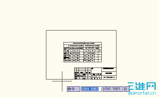

. _5 ]! ~) g' `" E; Q2 u! G: ^8 [大家好
+ S. u; y% ~9 ~& u帮我看一下为什么是白色的工作台& V& w$ P* M" {1 b4 Q
看了眼睛都花了
发表于 2010-1-25 10:04:07 | 显示全部楼层 来自: 中国安徽芜湖
到“工具”菜单后,点击“选项”,到“显示”,点击“颜色选项”,再点击“黑色框”,确认。
唐昕晨 + 5 应助
发表于 2010-1-25 11:11:37 | 显示全部楼层 来自: 中国山东青岛
右键--选项--显示--颜色--图纸/布局--选择黑色,就OK了
发表于 2010-1-25 11:33:01 | 显示全部楼层 来自: 中国江苏镇江
楼上说的是对的,支持一下
 楼主| 发表于 2010-1-25 13:05:16 | 显示全部楼层 来自: 中国浙江嘉兴
解决好了,谢谢几位!!
