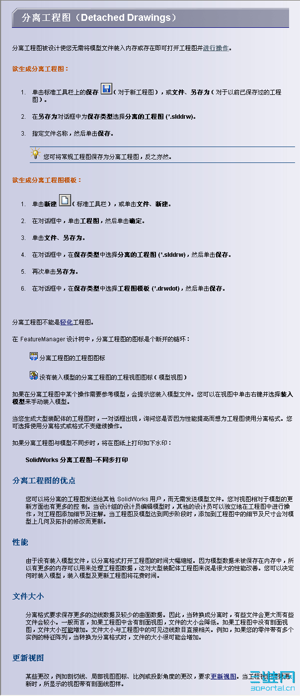

工程图怎么和零件图(或是装配图)分开?就是希望单独编辑工程图,去掉工程图和零件的链接关系!

试试这个有没有帮助

用分离的工程图就可,保存时选择。
