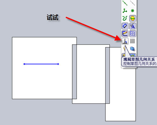

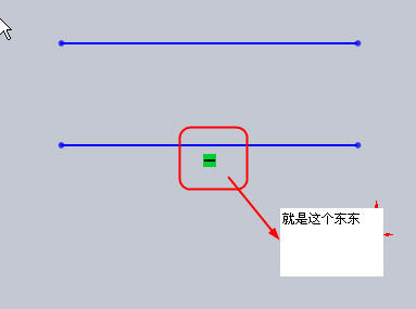

) u& i' E( b7 b' G6 X% \不知为何,草图状态下,没了几何关系图标显示,添加几何关系时,因冲突删除了一个几何关系,结果就没了,草图状态下,没了几何关系显示,修复没用,重新安装没用,最后重新安装了操作系统,再安装SW好了,我想问不做操作系统 Snap1.jpg 从哪里恢复。
发表于 2010-1-25 12:54:10 | 显示全部楼层 来自: 中国四川成都
 楼主| 发表于 2010-1-25 12:58:45 | 显示全部楼层 来自: 中国河北廊坊
回复2楼,试过没有用,属性查看有,就是不显示
发表于 2010-1-25 13:01:07 | 显示全部楼层 来自: 中国江苏南京
视图里面“显示草图几何关系”
 楼主| 发表于 2010-1-25 13:09:25 | 显示全部楼层 来自: 中国河北廊坊
谢谢4楼,2楼,明白了
