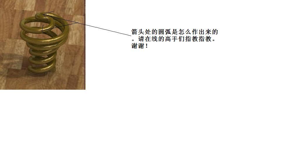

请问在线的高手们:双螺旋节能灯的灯管顶部交叉曲线怎么画我画了很久都画不出来,请高手指教!谢谢!在线等!

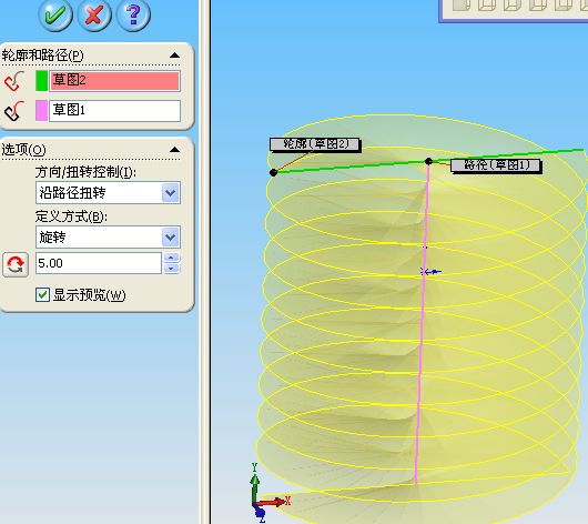

给你一个参考思路

楼主,2楼不是告诉你了吗,这就是闷大的扭转曲面求扫描路径法。

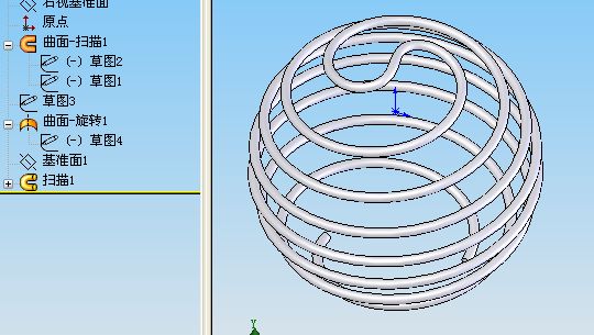

球形弹簧,应该是你要的
