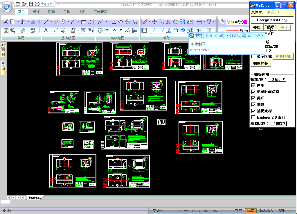

发表于 2010-1-27 11:13:58 | 显示全部楼层 来自: 中国四川资阳
20.gif " n6 u6 {( P+ I% \1 ?& e
这样可以吗?
发表于 2010-1-27 14:27:02 | 显示全部楼层 来自: 中国安徽马鞍山
楼上动画就是在图纸空间画图
发表于 2010-1-27 14:28:02 | 显示全部楼层 来自: 中国安徽马鞍山
楼上动画就是在图纸空间画图

发表于 2010-1-27 14:44:59 | 显示全部楼层 来自: 中国黑龙江哈尔滨
没看懂14#的动画要表现什么啊。
发表于 2010-1-27 15:00:29 | 显示全部楼层 来自: 中国四川资阳
主要说版本功能,它可以各行其是,又在同一版面。
