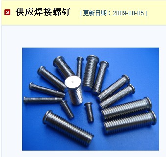

现有一个冲压件(2mm)上需焊接一个螺钉或螺栓,请问有没有标准的焊接螺栓,有没有相关标准,请告知,谢谢

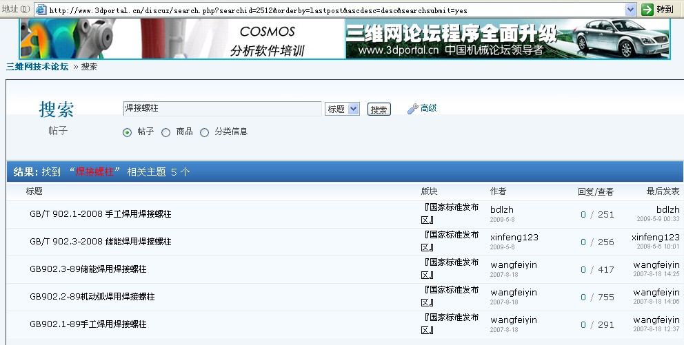

发表于 2010-1-25 15:16:28 | 显示全部楼层 来自: 中国上海
GB/T 902.1-2008 手工焊用焊接螺柱& a& m: Y- g9 z) G# m+ M
http://www.3dportal.cn/discuz/viewthread.php?tid=726381/ `4 g0 b( i$ z0 \/ y$ ~! `1 T) H
GB/T 902.2-1989 机动弧焊用焊接螺柱+ ~0 R. C. y5 }* b4 S
http://www.3dportal.cn/discuz/viewthread.php?tid=340490( g9 X0 ]7 J' U/ D" ]+ n, N
GB/T 902.3-2008 储能焊用焊接螺柱
; J0 l' [3 m! R5 r5 ?5 M5 {- |2 x7 _http://www.3dportal.cn/discuz/viewthread.php?tid=724376

发表于 2010-1-25 16:16:42 | 显示全部楼层 来自: 中国江苏常州
$ A$ T0 U5 {. [4 H, F
$ Q, d: j) W& W+ C看图!!!!!!!!!!!!!
