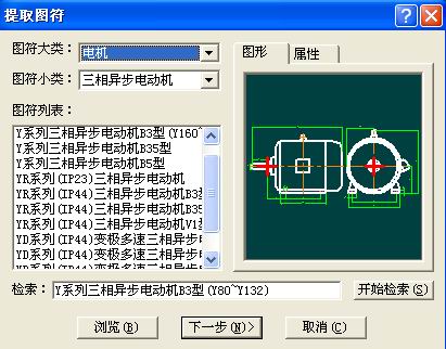

YVF2-355m3-6-200
发表于 2010-1-25 17:15:47 | 显示全部楼层 来自: 中国山西太原
变频电机YVF2-355M3-6-200与Y系列三相异步电机的外形及安装尺寸是相同的。在CAXA2007中安装上自定义图库,就可调出尺寸相同的Y系列电机。自定义图库文件本版块就有。
 楼主| 发表于 2010-1-28 09:31:33 | 显示全部楼层 来自: 中国江苏南通
我知有这个,不过样本上的参数有的没有,不好定,,,
