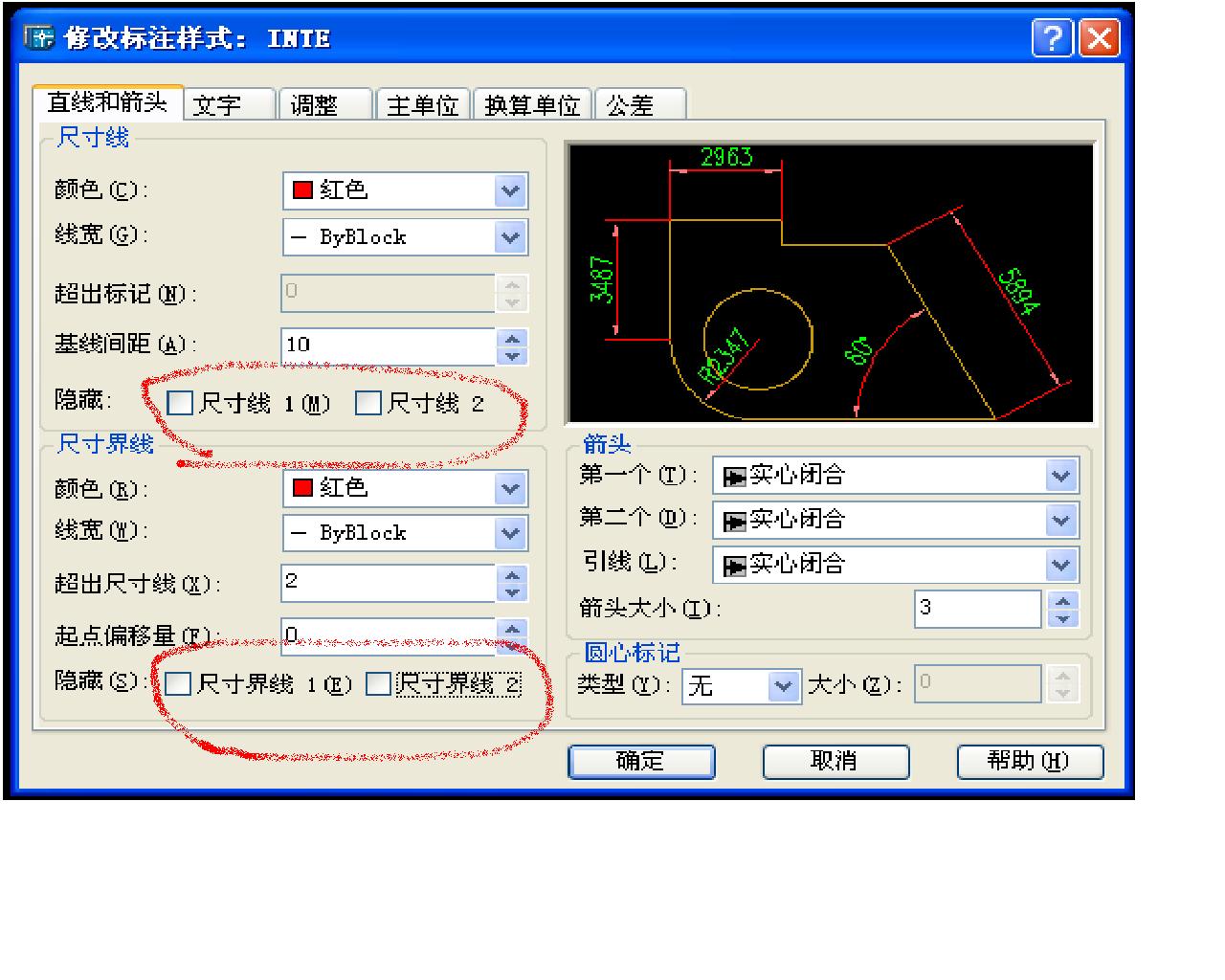

为何我的cad标注圆的直径时只有一个尺寸线,而标注放在外面时就有2个了,有时看特性时标注的一个尺寸线调整“关”。设为“开”就两个尺寸线都出来了。我新装的CAD04,原来用着没出现过这个问题,是不是软件的问题啊
发表于 2010-1-25 17:17:33 | 显示全部楼层 来自: 中国上海
2 ?# ]* m7 \) C& Z' v  `) I2 \+ {' X' `) [* v  q" j+ ?* e
是设置的问题,输入命令D回车,在弹出的对话框中选修改>直线和箭头中修改设置。

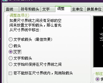

不对,如果按2楼这样说的话,这样简单我早就改过了。版主说的方法可以改过来,我早试过了。可是有时CAD文字和箭头取最佳效果时就没有这种情况。
# j# p0 S5 f8 |! K8 u希望高手来回答,谢谢大家的热心。
发表于 2010-1-27 19:59:26 | 显示全部楼层 来自: 中国北京
2楼只是设置箭头和尺寸线的隐藏,4楼才是正解。

在4楼的图片上选择文字和箭头并且勾选右下角的选框
