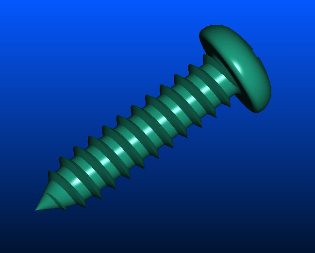

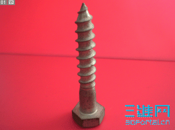

% r) ?+ H- X/ W. m' b: ~proe螺丝!我只知道画平头螺丝,我想请教大侠教我画尖头螺丝!!!谢谢!....我画的。。那个头上不知道怎么处理。。能变成尖角
 楼主| 发表于 2010-1-25 17:37:05 | 显示全部楼层 来自: 中国江苏常州
我画的那个。。惨不忍睹

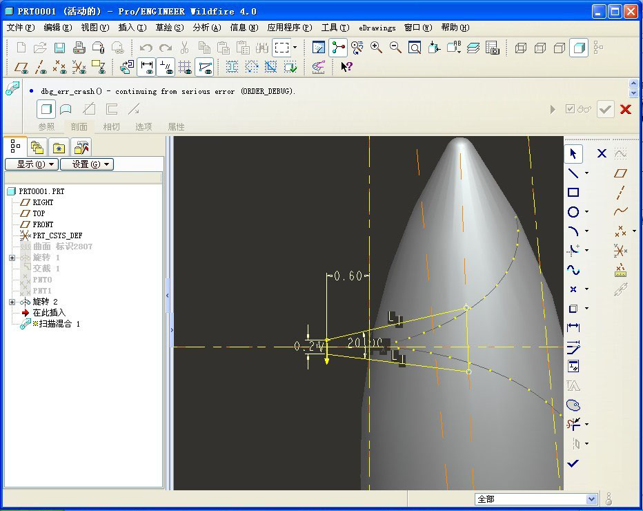

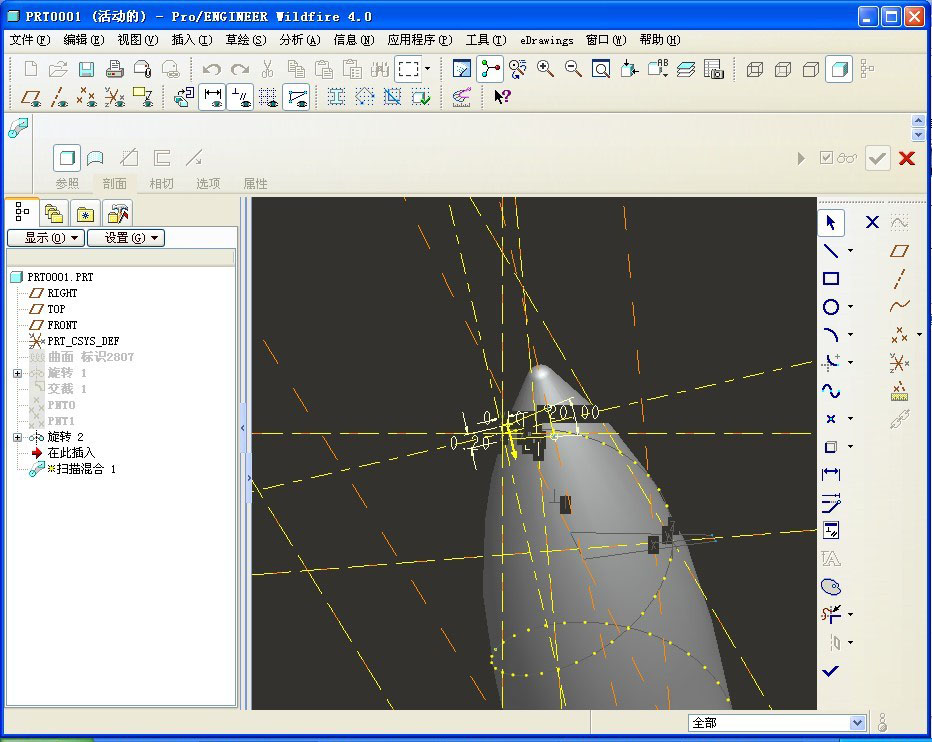

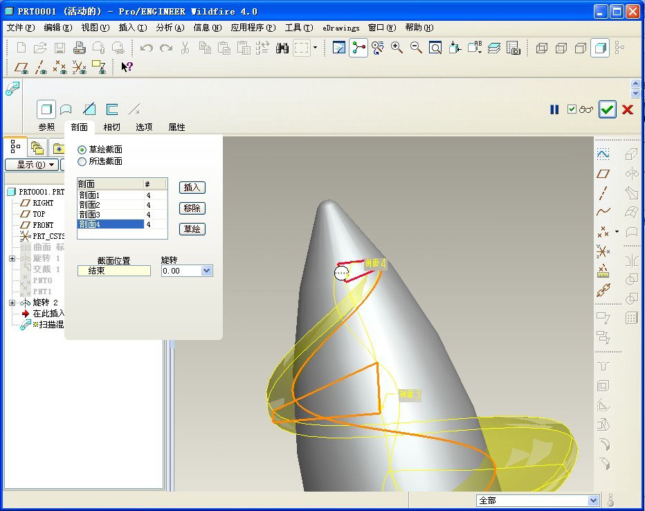

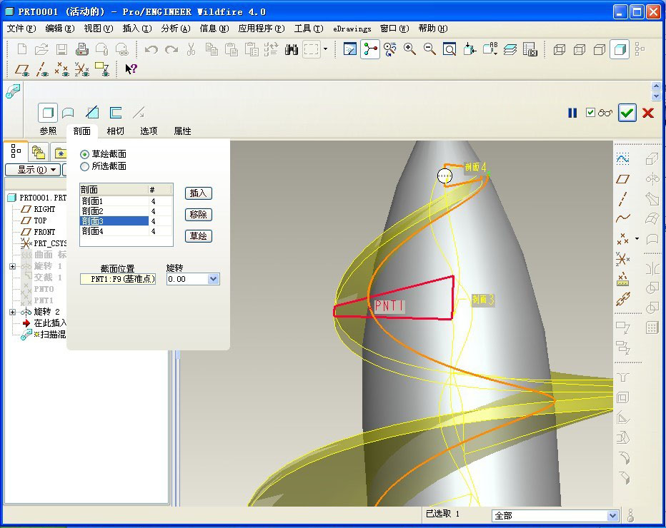

发表于 2010-1-26 08:08:05 | 显示全部楼层 来自: 中国浙江温州
: q% A+ j+ G) V) C) `/ S

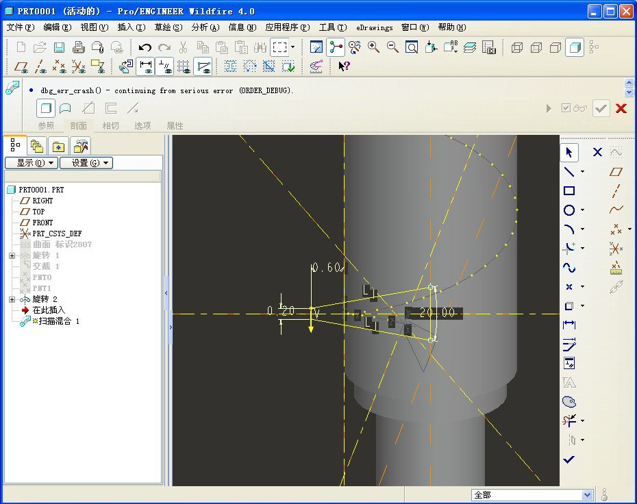

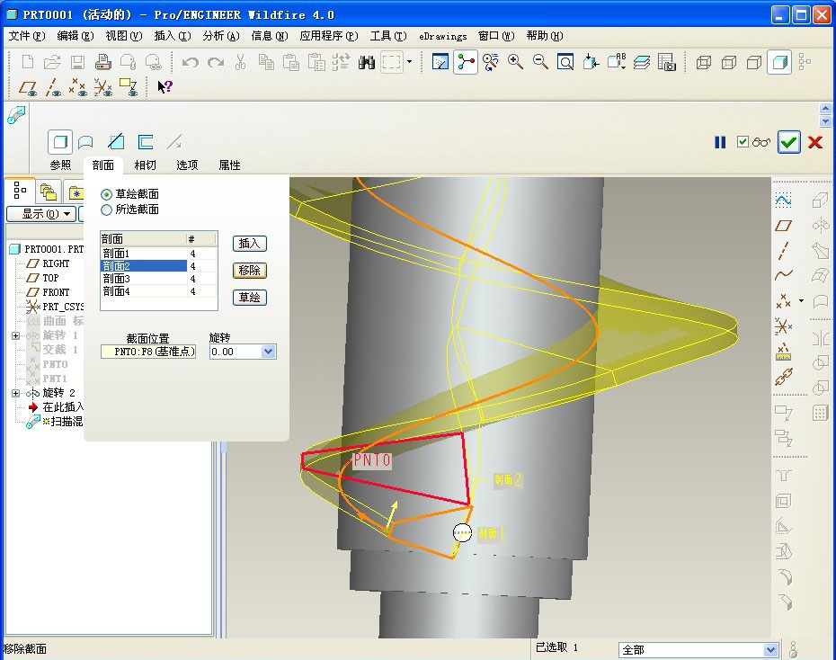

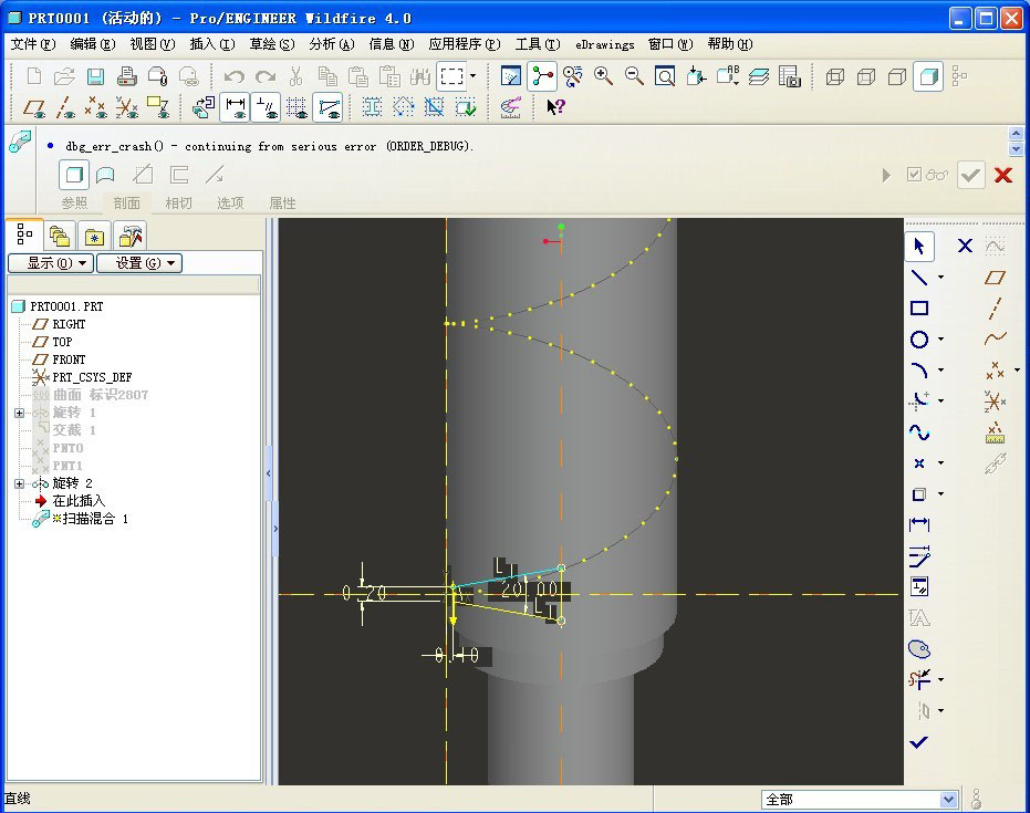

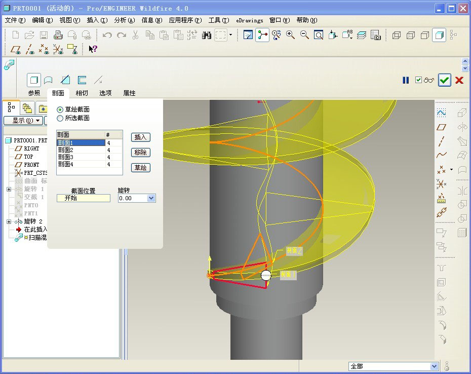

0 |6 q( [/ Y& a7 g5 o. ~用扫描混合,将两端的截面埋到旋转体里面就可以了
参与人数 1三维币 +8 收起 理由
唐依依 + 8 技术讨论 教程做得很详细

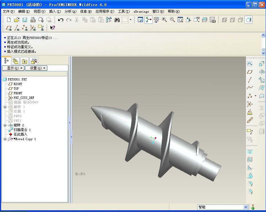

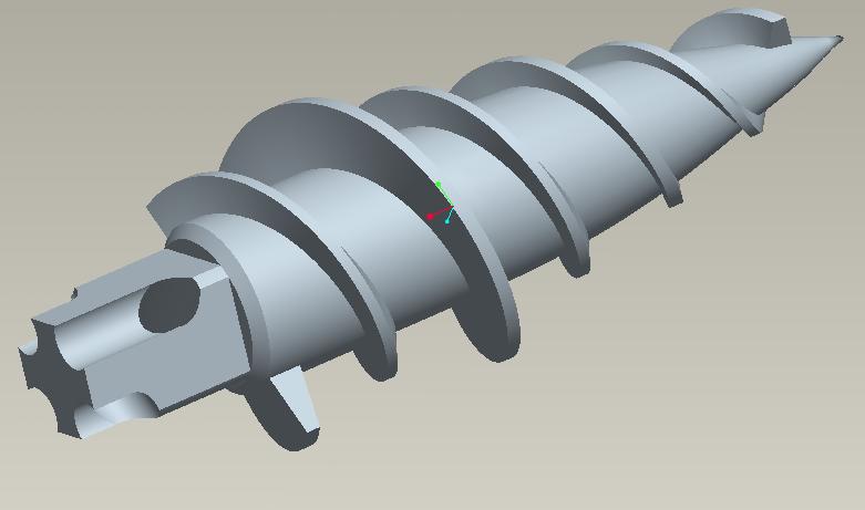

发表于 2010-1-26 12:29:25 | 显示全部楼层 来自: 中国广东佛山
本帖最后由 YoungSpring_09 于 2010-1-26 12:30 编辑 2 F. d$ S- f3 p6 F8 E; w( B0 {
- m8 z# M$ @7 j5 j3 V( N- s
st4d8x20.prt.rar
51.67 KB, 下载次数: 122
唐依依 + 5 技术讨论
发表于 2010-1-26 12:31:15 | 显示全部楼层 来自: 中国浙江杭州
楼上的教程做的很细啊,这下楼主应该会了,学习了
