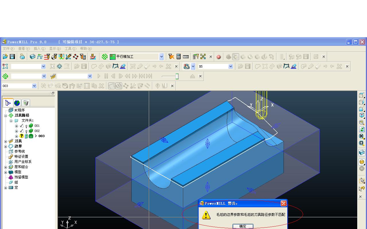

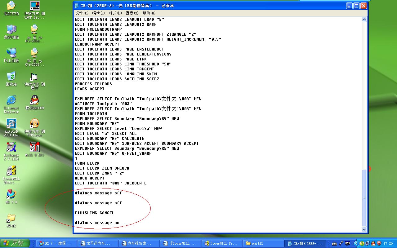

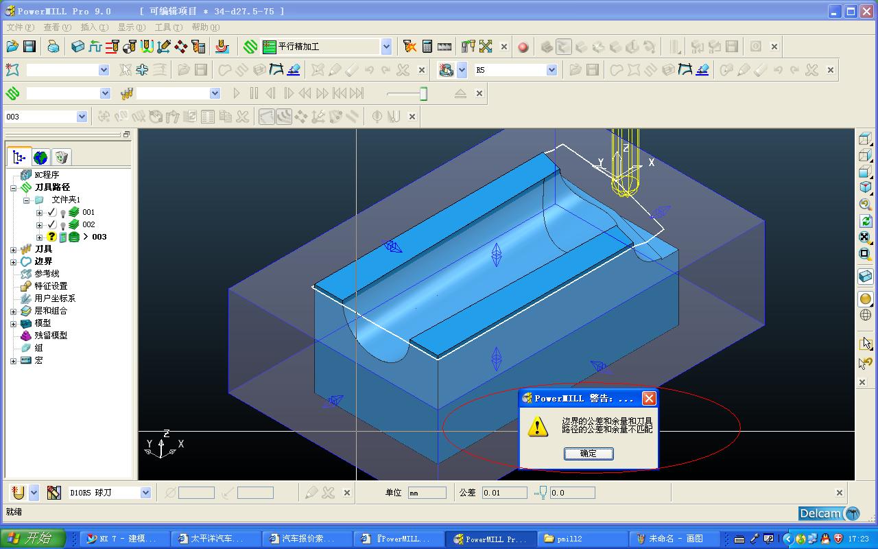

出现的警告对话框用dialogs message off去不了,哪位老大帮帮我
CR-粗(25R5-8)-光(R5最佳等高).mac.rar
1.03 KB, 下载次数: 46

发表于 2010-1-25 18:10:37 | 显示全部楼层 来自: 中国广东东莞
dialogs message off
. B# t6 S4 D6 m3 f摆在最前面就可以了
hh749 + 2 应助
