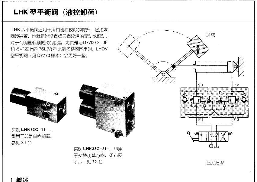

哈威的产品:
D7100-cn.pdf
946.07 KB, 下载次数: 12
