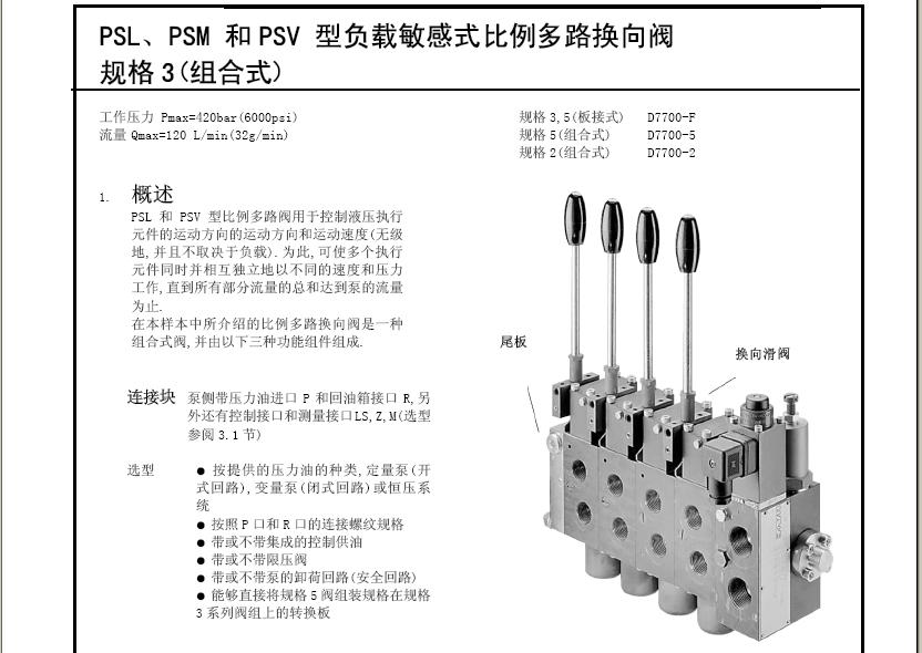

用分流阀;或者用哈威的多路阀可以按比例分配流量且互不干扰(不过成本高);9 T+ l& R% c( M3 U/ R
哈威样本下载:http://www.hawe.sh.cn/
4 w: C. ]2 |, K. }8 w. tPSL、PSM、PSV多路阀pdf样本

2楼给的网站,资料介绍的不错。谢谢分享。

2楼的,哈威的负载敏感系统是阀前补偿的,流量饱和时没办法实现流量分配
