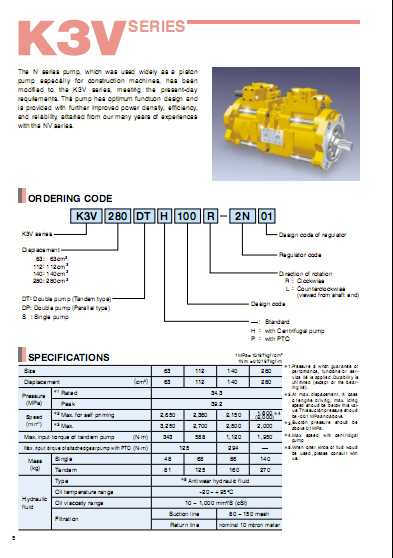

发表于 2010-1-26 09:15:37 | 显示全部楼层 来自: 中国贵州贵阳
国产力源A10V恒压泵可实现双泵串联,进口的恒压变量泵业很多,川崎的K3V、K5V就是典型的双串变量泵。

发表于 2010-1-29 19:23:29 | 显示全部楼层 来自: 中国山东
K3V一般应用于工程机械,普通场可以用A10V系列,另外parker或者大金也都有可以串联的柱塞泵。压力不高的场合可以用叶片泵
