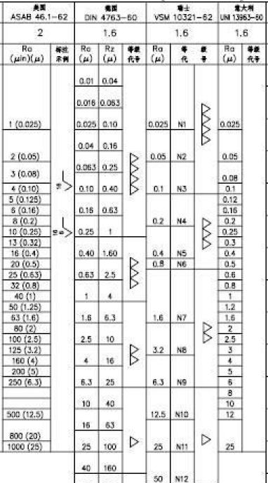

请问国外的图纸上标注的N10的粗糙度相当于Ra或Rz多少呀?大家有没有这方面的资料呀?. L2 A4 V& ]. S

N10是瑞士标准(VSM 10321-62)的表面粗糙度符号,相当于Ra12.5。

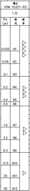

怎么有两个标准啊,我这里也有个N6的,到底选哪个啊....................

两个标准是一样的。
9 R; }1 E; Q5 [* `第二个标准中N6对应的RA写错了,应该是0.8

这是瑞士标准,不是德国标准(下图左起第2栏是德国标准,第3栏是瑞士标准),N6应对应Ra0.8,上面那个印成0.5了,那本书上印错了。
