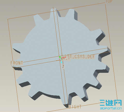

52045.jpg 进行阵列,点选角度增量18后,打勾,警告: 不能发现相应参照,使用导引参照。: R$ {" U7 c! M7 B, W: H7 O
特征再生失败。请大家指点,先说谢谢了!: h- K; j3 R! @( o5 L/ S1 x
/ r" E2 N4 v- O0 G0 h: m4 E4 X- L9 a4 I0 G. u+ a" D5 k6 l  `3 l
' g  @+ w5 K1 w" [- D
: V* Y# I! F' L* C9 S% g
( M, ^5 d  [2 A  f2 `% s
删除倒圆角按尺寸,按轴都可以阵列,谢谢各位了3 W- v& ]+ M" y1 N8 L

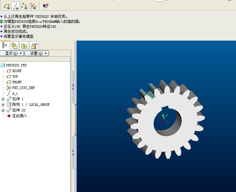

& c8 O& `2 g5 c& ~, b$ |功夫不负有心,终于还是利用林清安老师的方法做出来的,只是要注意细节。也分享给大家,再次谢谢各位的热心帮助.
prt0020.prt.rar
685.06 KB, 下载次数: 2

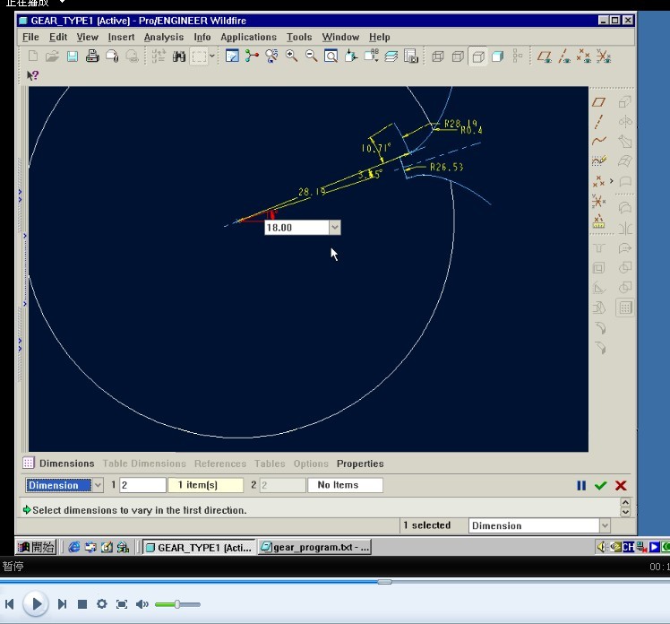

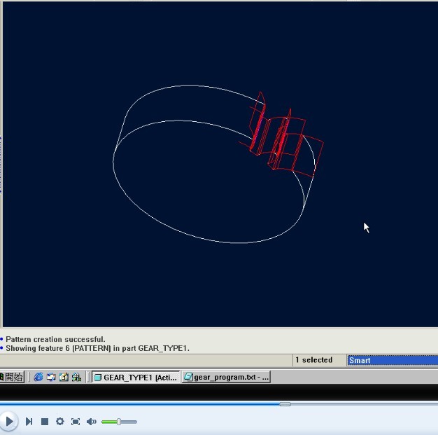

3 A6 K; v+ `- d  L, x% N' ^/ n2 q3 F! ?谢谢,为什么林清安教程里就上图那样也可以再生
发表于 2010-1-26 13:40:00 | 显示全部楼层 来自: 中国浙江温州
参照选的合适就可以,我以前也摸索过很久。
发表于 2010-1-26 14:10:21 | 显示全部楼层 来自: 中国山东威海
我也按照林清安老师的视频教程做过一个图,所有的步骤都是一样的,但最后也是阵列后特征再生失败,可能是版本的问题。
 楼主| 发表于 2010-1-26 14:33:00 | 显示全部楼层 来自: 中国广东深圳
5# hunter001
8 u) z8 \+ ?9 f2 ~4 ]  }8 v) A) F* @5 M! w; j& R
我有用proe5.0做过,会有同样的问题,只是5.0可以忽略不能再生,但做出来效果就没有了

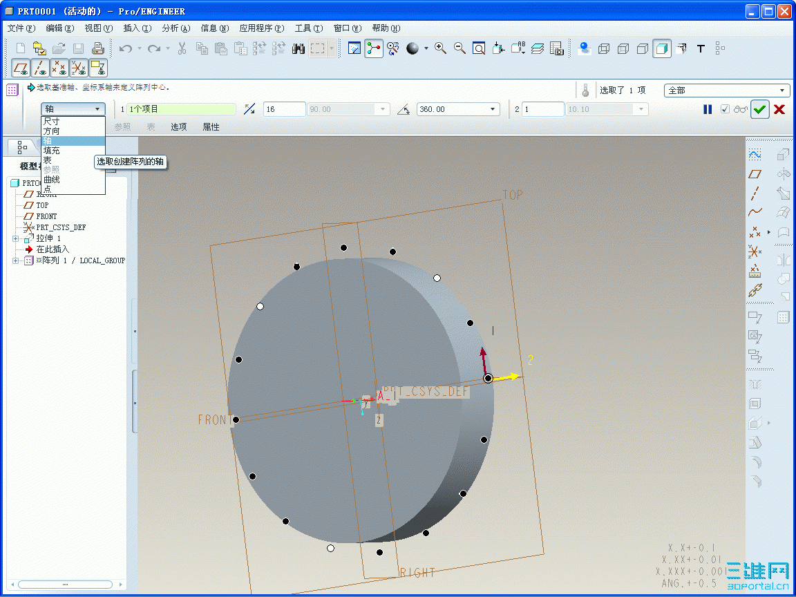

1)很久很久以前,ProE没有环形阵列,需要如楼上所说的,先拷贝一个齿、再将这个齿进行“参照阵列”(参考拷贝时创建的角度),这样间接实现环形阵列;还有一点需要注意,就是在草绘时标注尺寸的时候,要按照极坐标的方式标注(即标注角度、长度,以便后续使用“参照阵列”实现环形阵列时可以获得有效的角度参照);( n% y$ V9 t2 L. _7 o( h
: m, T4 ~$ h" N* \4 f
2)但ProE进行升级后,已经不需要使用“参照阵列”完成环形阵列了,阵列选项中就有“轴阵列”的选项,可以选择“基准轴”(阵列中心)及“基准面”(阵列角度)完成环形阵列,楼主的软件已经是5.0了,为什么还要按照林清安的旧书操作呢?
  K4 m2 c; H# L% d$ b
, Z( f5 T, x. H( Z3)附件中有刚刚做的一个实例(5.0),请参考,使用轴阵列,操作方式见附图1(图中白点表示的阵列实例被删除、可与附图2的缺齿比较)、操作结果见附图2。
prt0001.prt.rar
422.32 KB, 下载次数: 3
kevin_pcac + 5 应助

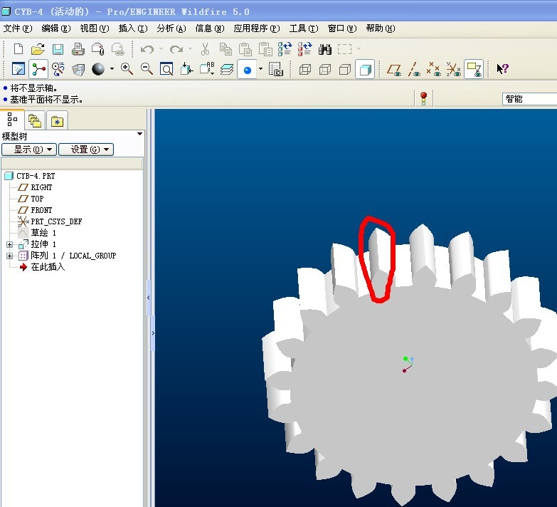

按照楼主的说法好象是倒了圆角后就不能阵列了,这个应该不至于这样吧
 楼主| 发表于 2010-1-29 15:40:24 | 显示全部楼层 来自: 中国广东深圳
我是在确定是不是圆角使得不能阵列,删除圆角后发现问题并不出在圆角上,还是操作过程中选参照的问题
