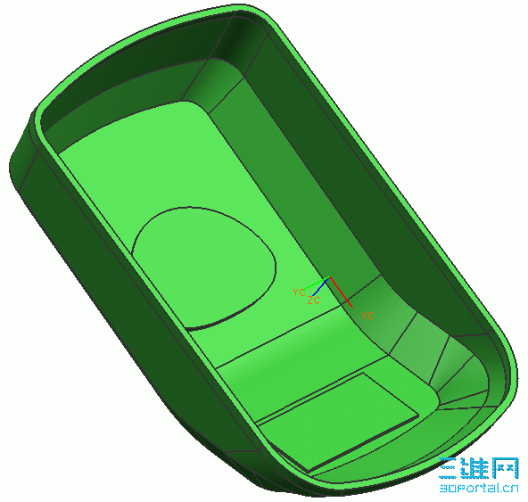

大虾们帮忙解决下小弟这个抽壳问题,我想抽壳到3可小弟不才找不出办法,只能抽到一点几,希望大虾们帮帮忙,谢谢了

1、关键点:红色的凸出特征影响了抽壳特征的创建,见图1;因为类似于抽壳、偏置都是将选中的面法向偏置的结果,当相邻面的法向之间的夹角小于90°,法向操作的结果就可能会使得相邻两面或多面产生自交现象,从而改变原有实体的拓扑结构,这是不允许的,所以导致操作失败(详见《UGNX高级开发实例》p47的相关叙述);

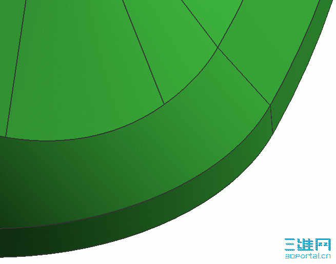

2、所以要解决这个问题也很简单,总的方针是:改变建模顺序、将导致失败的特征在抽壳操作后创建;具体步骤如下:
' L) Z5 g5 k) `2 ba)去除“凸出”特征,见图2

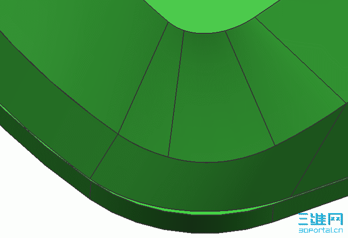

* k, B6 u5 R, e5 n) O3 @# Tb)抽壳,见图3;! O+ G  b0 b7 q2 C' _9 y. }

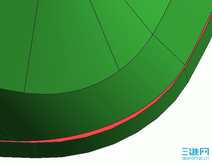

c)创建“凸出”特征,见图4;
