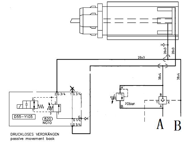

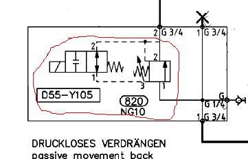

看看图中的是什么阀了?

是电磁溢流阀,电磁阀在常态下,溢流阀卸荷。电磁阀通电情况下,溢流阀限制系统压力作用。

我认为叫电磁顺序阀更合理些,如果是电磁溢流阀的话,那么G3/4处应该接回油了,但是从楼主截的图上看来主回路(粗线表示部分)此阀是串联的。所以应该属于顺序阀(而且还有泄漏口)

全图,高手给讲讲原理,其中重要的一个工矿是缸要被动后移
发表于 2010-1-26 19:28:33 | 显示全部楼层 来自: 中国河北秦皇岛
这个图有点乱啊 而且不全啊
发表于 2010-1-31 11:32:15 | 显示全部楼层 来自: 中国上海
电磁溢流阀,可以实现溢流和卸荷功能
发表于 2010-2-6 21:02:32 | 显示全部楼层 来自: 中国河北石家庄
出口压力控制,能是溢流阀呀,
