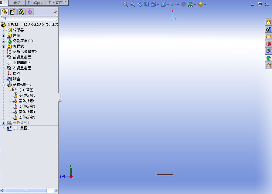

[已解决] 从CAD复制粘贴到SW里的草图,全屏显示后不在屏幕中心,求解决!
发表于 2010-1-26 09:10:18 | 显示全部楼层 |阅读模式 来自: 中国广东茂名
1 H3 i9 g& o% h# ]! }. ?) C' f. q1 E1 c1 X9 @8 \/ n' r8 v3 v. C
) w; B0 h+ b0 [% m0 a很是烦人,复制粘贴的草图我要经常用到,怎么办啊,
& D0 F! P  b4 `% s+ l" y0 X0 r求救!

CTRL+V之前鼠标左键点击一下原点试试
发表于 2010-1-26 09:27:05 | 显示全部楼层 来自: 中国北京
2D-3D工具栏里有,对正一下不可以么?
发表于 2010-1-26 09:37:01 | 显示全部楼层 来自: 中国北京
不论你是输入还是粘贴DWG/DXF到SW草图里都认为是个块。点两个点,用2D-3D工具栏里的对齐草图对正不可以么?
发表于 2010-1-26 10:37:09 | 显示全部楼层 来自: 中国浙江杭州
草图移动命令应该可以解决吧!

在CAD里先设置坐标原点,粘贴到SW草图后所设置的原点就自动对齐了。。此方法一;
9 o( V" f; o% w8 M4 @0 v方法二是在SW草图里对齐到原点。但是CAD里面如仍未设置好相对应的原点的话,以后的复制对象都会粘贴不到位!

大家好,我尝试了大家的建议。, l: L$ f! B; a. Q$ ~7 m
①我用2D-3D的对齐命令,无法实现;* J# g' ]. f$ B7 A+ n
②再用了移动命令,从远处整体移动到原点,OK!
8 t" }" C# m6 S' e% d' A! \- }: j7 e# Y# L8 K3 q) t" V7 t
多谢你们热心人指点!

用2D对齐草图的命令应该可以。除非你在粘贴之前就已画了部分草图。

我经常是在CAD里先设置在SW草图里欲对齐的原点为坐标原点,粘贴到SW草图后所设置的原点就自动对齐SW草图的原点了。

首先你在CAD中就找好中心再调入时调整一下调入点就是了要不然就在三维软件中进行调整,你在CAD中“粘贴”时你没有注意吗?软件具有相通性,自己多出观察思考吧

在SW里面更方面,利用“移动实体---点参考点----将整个草图移动到原点时(不要点击)---点鼠标右键----快速捕捉---选点捕捉---左键点击原点",搞定
发表于 2011-5-10 07:42:09 | 显示全部楼层 来自: 中国上海
最好是在AutoCAD里,把要复制的草图中心点,定位0,0原点,完后复制到SW里,就是中心点啦,不需要移动。

假如你CAD倒入的草图不再修改的话你直接做个块就能随意移动了

从来都是在CAD里做成块,并把想要的中心移到CAD的原点再复制的
