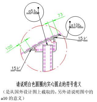

请看PDF版附件,见谅。

为节省大家时间,楼主应把图帖出来。0 X, x( }1 {. p
焊接符号中a5、a10表示角焊缝焊角高度,下面的虚线表示以板的下面为基准,圆点表示在现场对焊。下面的两个单边V形坡口焊缝,板厚为15mm。

首先对gaoyns 表示感谢
1 @/ E" z+ X% Z6 E: V" S5 V疑问一:"焊接符号中a5、a10表示角焊缝焊角高度“ 5 ]" C; o3 K' E" E( e+ J9 i: g
    焊角高度是多少?是直边高,还是腰高?我理解是'a'表示腰高,那么a5就是指焊角腰高为5.  这是参考EN ISO 9606-1 标准得到的结论。但另一问题就出现了,实际其中一块板厚为5mm,如果腰高是5,那就不符合实际焊角要求了。
! l9 E5 n& ]7 P- H3 L% g& B疑问一:”圆点表示在现场对焊“
' _1 i( @9 ^5 E8 @) e    通常小旗是表示为现场焊(在其装配图中有表示),这个圆点出现在内件垫板上,似乎现场焊说明不了问题。这个小圆点我还没有找到相关标准的出处。

圆圈是指绕工件四周焊,5是表示腰高

询问老外了,答复是:Workshop weld  to be welded during assembly 还是疑惑,即使不加这个小圆点我们也是在车间组焊时焊接,不理解。

那个黑圈确实不是很了解,我认为是现场焊接,那个圆圈是一圈焊接的意思,上面的数字指的都是焊高,后面的符号例如三角符号指的是以两个底边为基准计算焊高,V型是坡口类型

黑点应该表示引弧点在搭接角部,

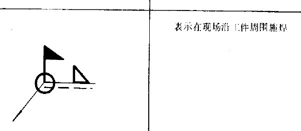

9 e! K9 B2 @+ {, t现场焊接的意思,有的国家不是一个小黑点而是一个黑的三角形。只要是在焊接标识垂直方向上一个实心的三角形或者圆圈都标识现场焊接的意思
发表于 2010-2-7 12:29:02 | 显示全部楼层 来自: 中国浙江宁波
以下截图是摘自GB/T 324-1988<焊缝符号表示法>,在中国是用黑三角形表示的
