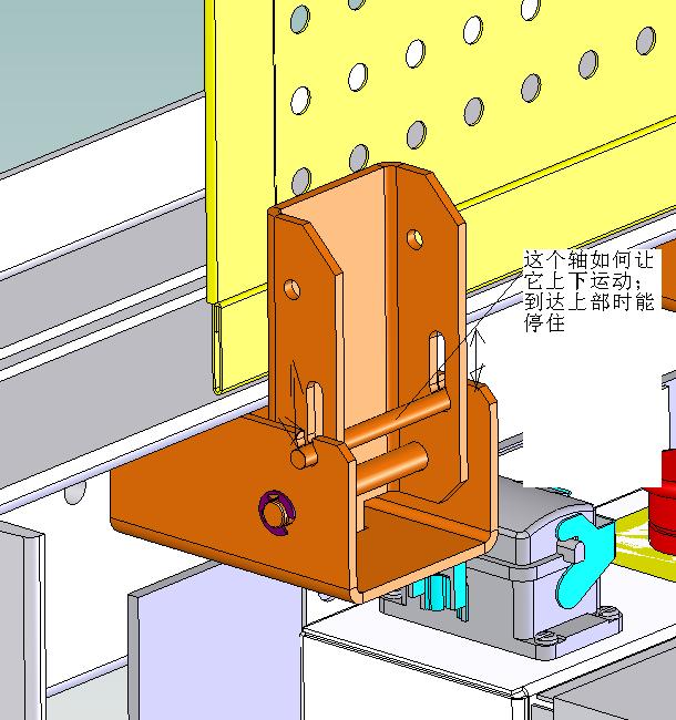

如下图的结构,如何用简单的结构实现它
发表于 2010-1-26 13:09:33 | 显示全部楼层 来自: 中国江苏徐州
要看往复频率和控制要求如何,可以用凸轮机构实现。也能用连杆机构。
发表于 2010-1-26 20:23:03 | 显示全部楼层 来自: 中国安徽芜湖
使用凸轮,
# ]3 O* P9 F% V- j或者用齿条!
发表于 2010-1-26 20:45:10 | 显示全部楼层 来自: 中国河南许昌
可以考虑加装一手柄,手柄上挂一拉簧,找好拉点位置就可以实现手柄在上下两位置停留,剩下的就是怎么将手柄与你图上的轴连接了。
发表于 2010-1-27 08:56:09 | 显示全部楼层 来自: 中国江苏常州
这么个小小的东西
& O  L: o( G- a( }: t) g2 O手一拿就OK了# Y6 r( V! K9 m! k9 |
要什么机构啊?
发表于 2010-1-27 09:10:39 | 显示全部楼层 来自: 中国江苏徐州
如果往复频率高,手拿受不了呀
发表于 2010-1-27 13:45:32 | 显示全部楼层 来自: 中国黑龙江佳木斯

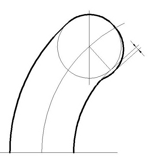

不知道是否适用。做个参考吧。
z6z6j6 + 3 应助
发表于 2010-1-27 14:21:25 | 显示全部楼层 来自: 中国江苏泰州
. e0 T. `. f) k7 h/ Z
( _  Y6 D6 f7 @& E* d3 T想到曲柄滑块机构、牛头刨床主运动机构(曲柄摆杆机构)、正弦机构供参考;用凸轮也可以;楼上的这个也可以实现,但不知道叫个什么机构,杆长可变。

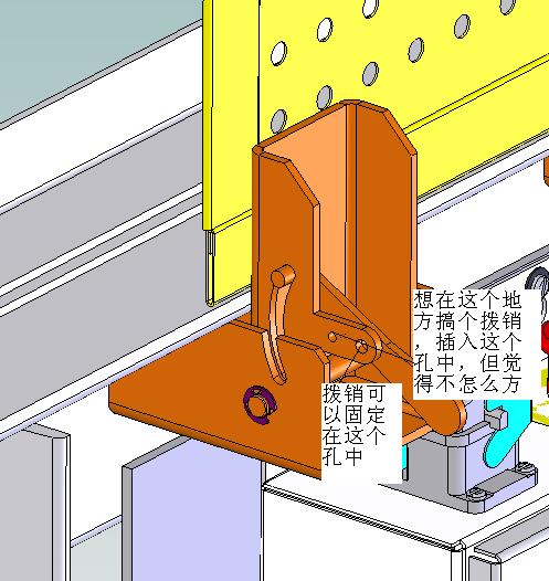

 楼主| 发表于 2010-1-28 09:35:42 | 显示全部楼层 来自: 中国江苏南京
在此我非常感谢上面的朋友的帮忙,尤其要感谢贴图的那位大哥,我对下面的结构进行了改进?但是不知道如何实现插销到上位如何固定住?
5 Z$ l5 \7 Z* i' h& c) Z: p% q. n0 t) J# f) ^4 x! h+ C' r9 X$ v
假如不用弹簧的话?
发表于 2010-1-28 09:50:54 | 显示全部楼层 来自: 中国广东汕头
如果是末尾锁的话,就非常简单了,侧面加一个弹簧销就可以了,% }- S. y% v7 B& G# B# L. M& }
弹簧销的好处在于解锁方便。当然插销也完全可以。
$ d# j0 ~! e% `7 R想复杂一点也可以手柄得改进成带死点的机构,或弯折(带转轴类关节)卡入卡扣内
华氏911 + 2 技术讨论
发表于 2010-1-28 09:52:34 | 显示全部楼层 来自: 中国广东汕头
把手布局要小心防卡
发表于 2010-1-28 10:37:10 | 显示全部楼层 来自: 中国辽宁沈阳
9# wssmjf - H# e$ r; u8 F, Q2 `
给你提点修改的建议:
) _; B6 M* P5 O% S. J9 f1.滑槽仍采用1#图式结构,但在其上端增加压簧,压在一小滑块上,压力不用太大,滑块厚度应大于固定座立板和翻转侧板厚度之和再加20,在该滑块外侧面设计个定位窝,而两侧的小滑块由原滑轴联接;
) \& ^  `; W, n" S2.在固定座两立板滑槽侧面各增加一个微动定位销(具体结构参照设计手册或机床定位手柄);
- S5 h+ M, o7 h- k7 M/ t/ M2 y3.固定座两立板上端倒角修改为圆角;0 ~" r4 V& O. b; M: V( A+ \3 b4 p& m
4.在滑轴上增加一限位拉环。
+ ], }' g$ ^6 K: v! {这样,在上面图示状态下,手提限位拉环可将定位状态下的滑块脱离定位处,松手后,翻转槽钢因重心作用自行下翻到限位处止,手动上翻时,滑块外侧靠在固定座两立板上滑动,当转到限位滑槽处,压簧推动滑块进入定位滑槽,下行遇到微动定位销后停止,完成立面夹压。
z6z6j6 + 5 应助

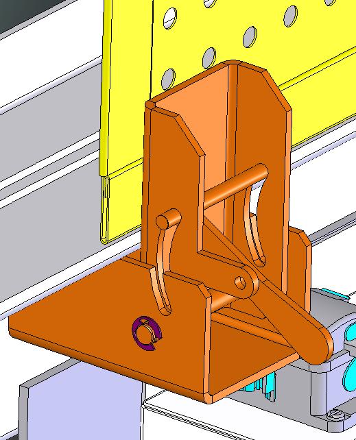

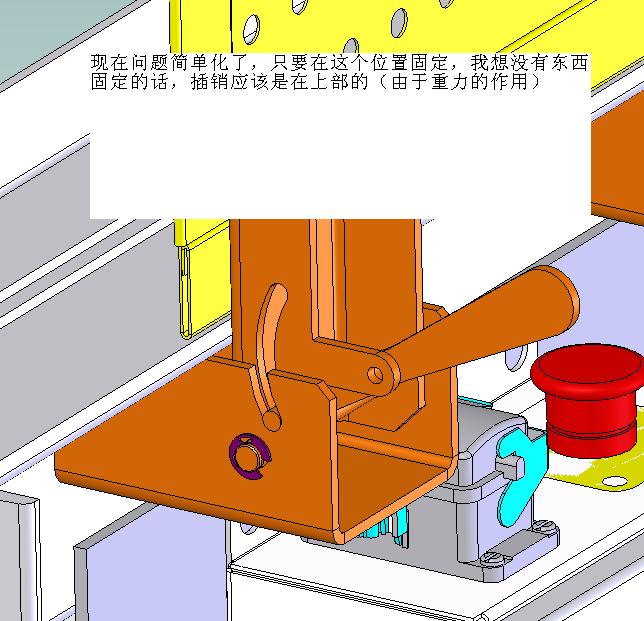

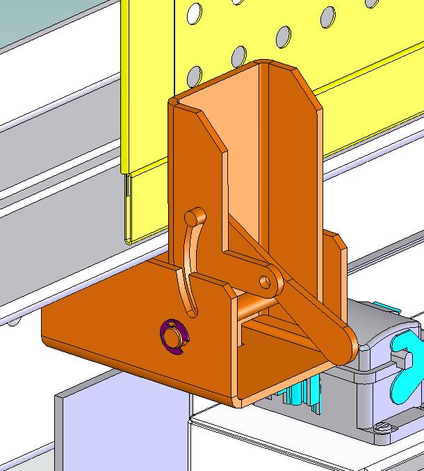

 楼主| 发表于 2010-1-28 11:43:53 | 显示全部楼层 来自: 中国江苏南京
继续改进一下,希望大家多提意见
发表于 2010-1-28 13:12:26 | 显示全部楼层 来自: 中国黑龙江佳木斯
利用金属本身弹性如何?
 楼主| 发表于 2010-1-28 13:50:42 | 显示全部楼层 来自: 中国江苏南京
什么样的材料还有收缩性啊?现在有这个想法
发表于 2010-1-28 13:57:00 | 显示全部楼层 来自: 中国黑龙江佳木斯
哈哈!进窝时是正常复原状态,其它时为变形状态。
 楼主| 发表于 2010-1-28 14:24:39 | 显示全部楼层 来自: 中国江苏南京
想法是很好啊,但如何实现呢,什么样的材料有这么性质呢?加工性和成本怎么样呢?
 楼主| 发表于 2010-1-28 14:36:10 | 显示全部楼层 来自: 中国江苏南京
再次请求有办法的朋友帮忙
发表于 2010-1-28 14:55:39 | 显示全部楼层 来自: 中国黑龙江佳木斯
你的导向棒与扳手板在背面电焊连接。导向棒中心与扳手板旋转中心距离为A,那么窝中心与扳手板旋转中心也为A。而导向弧中心与扳手板中心距离为A+2~4(根据实际情况选择)。9 i  s6 W1 Y( l) x# M
一般材料均可胜任。
0 M! z7 o1 L/ l) w圆窝在导向弧两端均可加工。
发表于 2010-1-28 15:47:29 | 显示全部楼层 来自: 中国广东广州
可以加个活动的卡扣,不过这样的话回位的时候需要手动完成。
