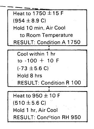

请问17-7PH RH 900 Heat treatment什么意思,有没有这方面的标准

17-7PH RH 900 Heat treatment没有见过。
, h% S- B0 v+ q: J. a4 _( A2 @% T17-7PH有热处理状态RH 950
 楼主| 发表于 2010-2-24 09:10:57 | 显示全部楼层 来自: 德国
我也是在标准上查到有17-7PH有热处理状态RH 950,但是国外提供的图纸上标注的为17-7PH RH 900 ,希望高手解惑
