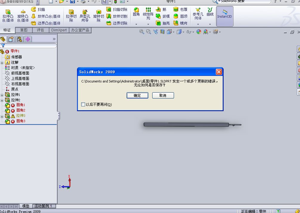

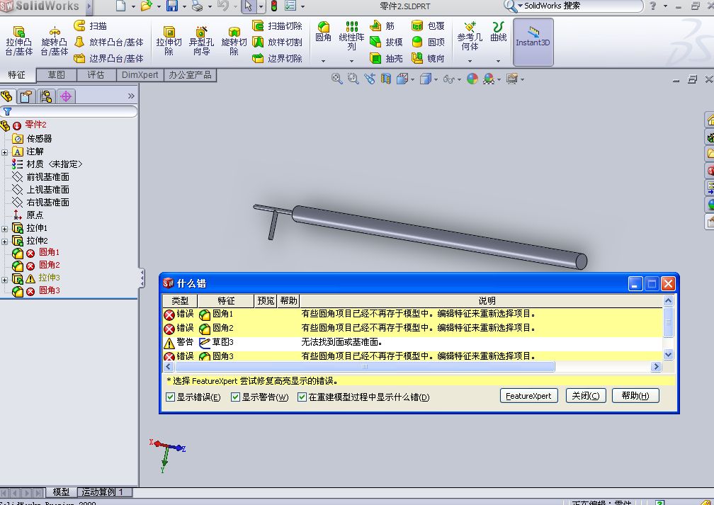

solidworks09版,每次进行新建零件就要跳出截图00,这个文件我都删掉了它还是不知从哪里顽强的蹦出来,把错误都修复后保存,再次打开新建零件这东西又出来了,solidworks卸载重装,没用,注册表搜索也没用,泪中

大概这个文件已经被设置成新建零件的默认模板了。& P; ]4 G% P. ]5 r" X9 e
$ ^% \; x, S+ l5 ]: }, w2 y* \自己设置一下默认模板大概可以解决。

大概这个文件已经被设置成新建零件的默认模板了。6 E  c1 c3 F! x* ]3 n* x6 w
+ I+ B4 x( l9 {
自己设置一下默认模板大概可以解决。
5 g% ^4 W2 E3 ?4 T5 s5 Vgneful 发表于 2010-1-26 14:52 http://www.3dportal.cn/discuz/images/common/back.gif
8 ?% m/ u* ?( `! p9 x7 m9 S" a& A0 J# U* D: P9 G* u2 Z
大概如这位兄弟所说。4 q) H0 q' d6 H& p) G8 P
将特征全部删除,然后另存为模板文件。模板文件应该是一个空文件,没有任何特征。
