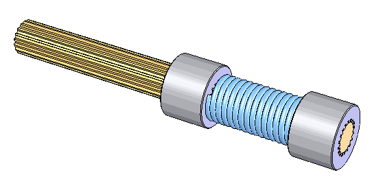

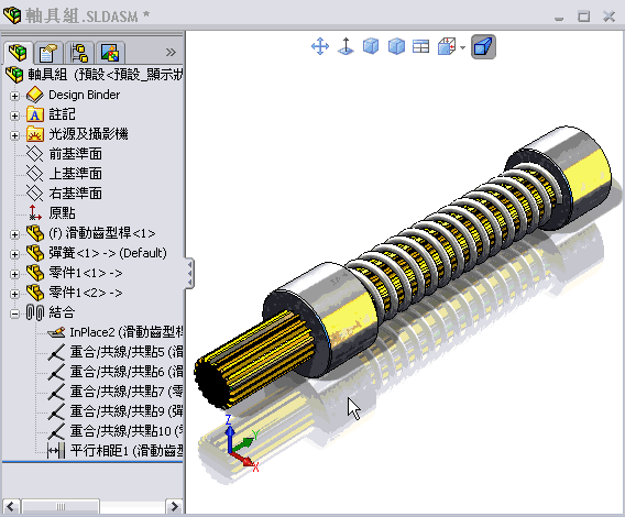

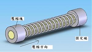

各位前輩大大您好:
# \( R6 t4 ~# z  A(1).小弟想請教一下有關"設計表格"的問題,在零件and組合件中都可以產生所謂的設計表格,但是有辦法將組合件and零件中的設計表格連結再一起嗎?' D. m7 M' t% Z, S  C
(2).如圖所示,我想要在"壓縮塊"壓縮100mm,然後"彈簧"也跟著壓縮100mm,這樣的動作可以利用設計表格來使用嗎?......小弟想了好久還是弄不出來,是否可以懇請各位達人指導一下,萬分感激,Thank's!

发表于 2010-1-26 22:20:15 | 显示全部楼层 来自: 中国广东深圳
弹簧参考压缩块建模不就解决了么?还用得到设计表格么?您说呢
发表于 2010-1-27 16:07:37 | 显示全部楼层 来自: 中国香港
用楼主提供的文件改动了一下,没有用到设计表的,关联一下就可以了。& G" t+ t  ^! O" u( d& F
有兴趣的话请下载源文件看看,批评或指正一下,谢谢!2 m3 j$ S# B, P/ M. w
* z* a7 B! [& i$ ^4 F- @4 p
注:请先逐一零件拉低退回棒才打开装配。
