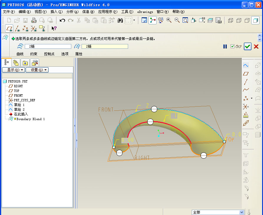

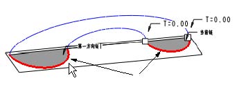

如何在两个不同草绘面上创建几条曲线,使之首尾相接,现在出现的问题是:切换到第二个草绘面画曲线时,无法捕捉到第一草绘面的上的曲线。请高手们指教~~谢谢!  如下图示,如何构建四条曲线?

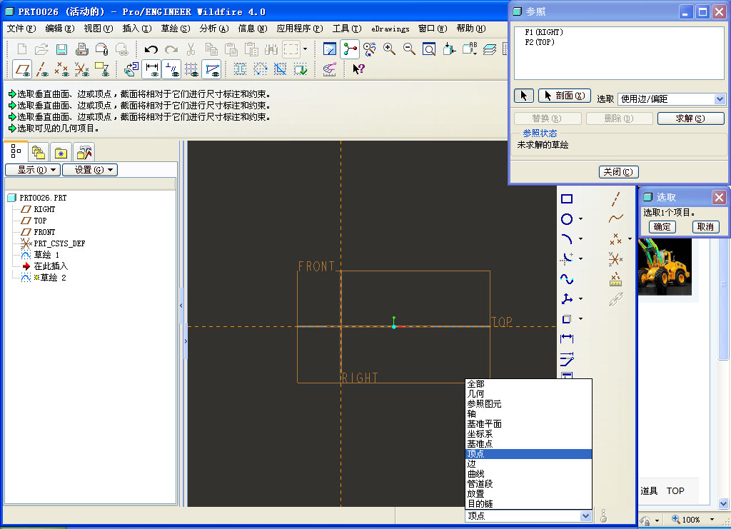

添加参照时,选择顶点
 楼主| 发表于 2010-1-26 15:52:36 | 显示全部楼层 来自: 中国广东惠州
哦,我知道了,非常感谢二楼~~
