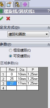

[求助] 请问一下,可变螺距是怎么算法的,附图片
发表于 2010-1-26 15:33:22 | 显示全部楼层 |阅读模式 来自: 中国浙江杭州
未命名.jpg 比如这个。怎么后右的螺纹要27和17的啊- d0 V% g+ c/ C' M0 X4 R0 V  k% g# V

 楼主| 发表于 2010-1-26 15:55:50 | 显示全部楼层 来自: 中国浙江杭州
就是画螺纹的这个螺旋线前和尾是怎么算法的啊,,

发表于 2010-1-26 19:09:15 | 显示全部楼层 来自: 中国上海
变螺距螺旋线的数据输入有两种方式
3 W. r- c" t& h4 n$ R, s1、圈数,直径,螺距
. H, D: S3 v, k) p9 k2、高度,直径,螺距. G$ z. k, B: V! c
) g$ l  Z5 Q( _* f$ b  J, Z+ G各种方式的第一个参数圈数或高度,是一个递增参数,后面的数值必须大于前面的数值(相等也不行),后两个参数直径和螺距都是可变的正数(也不能为0),当然不变也是可以的。* d/ @+ ^& R- E% X& V4 B
* @; P& D3 H' s0 X$ `$ W3 ?% }; [3 W/ ~例如在楼顶的图片中,参数指出该螺旋线的第一段共25圈直径为10、螺距为1.25;第二段共2圈,再这2圈中直径由10线性增长到17、螺距为1.25不变。实际上这不是一个变螺距螺旋线,而是一个有一小段是变直径的螺旋线。2 f% ]8 i8 _2 o
5 @$ Y; ]7 Q# _6 [. G9 C可见,SW的可变螺距螺旋线,实际上是一个可变螺距和直径的螺旋线(可以两个参数全变,也可以部分变,甚至于全部不变)
