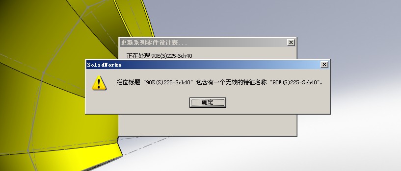

如图,布路模块中的弯头自定义国标库,一直出现下图的提示,栏位标题包含无效的特征名称。/ Y* D" X* h/ C. a
但SW自带的帮助文档中,并未特别要求特征名称的固定格式,并且英标的弯头中,特征名称也比较复杂。. W* d+ R8 T/ ], c) e
把自定义的零件特征表和系统自带的库文件特征表都另存为xls格式,仔细对比,没看到差别。
% m1 q$ l+ h. _9 Y百思不得其解,请教各位,这到底是什么原因?

把那个无效的特征名称列直接删除即可

排在系列表的第二列参数是零件中没有的了

把设计表发上来看一下。
