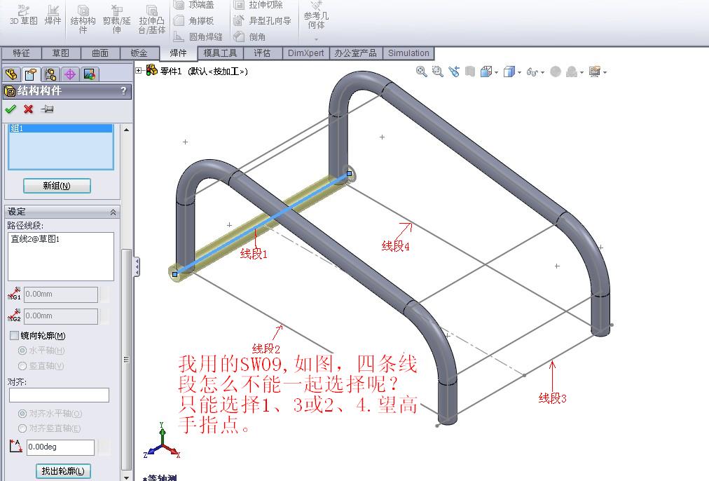

) Y1 m3 a! |; Q) n问题见上图,我可视频教程上是可以的,不过教程用的SW08,望大师们指教。

两个实体有交叉啊,没法生成

是不是不在一个基准面上啊

无法在一个组内,三个构件不能同时交接

在一个平面上,好像有个教程上可以

你现在处于组别框,在路径线段框点击一下鼠标,再选择。试试看!

09的好像必须建立新组。

无法在一个组内,三个构件不能同时交接
