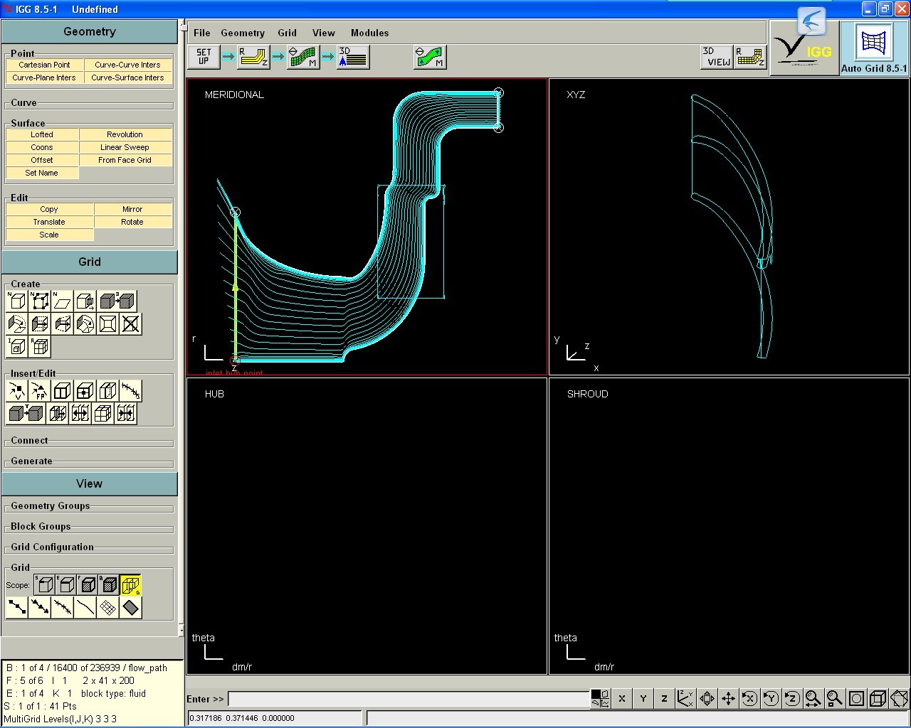

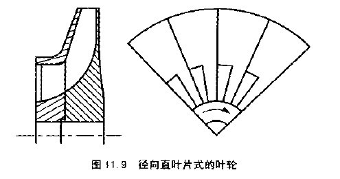

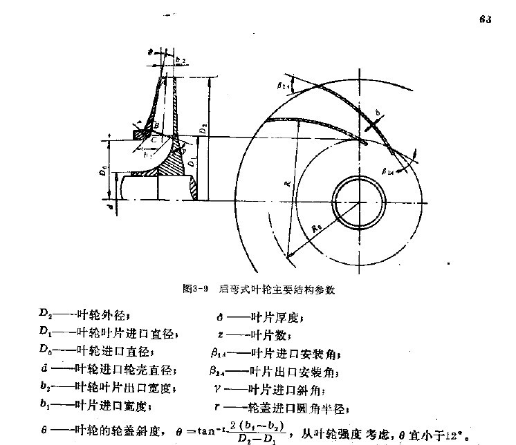

4 M* `, M, t7 V+ U# }各位大侠
3 h9 r: D6 B, y如上图中的三种离心压缩机叶轮叶片的布置形式有何优缺点?; ?/ S) t- R) v$ O6 u9 n
第一种叶片是在流道中留有拐角% r, g. J% Q3 k3 H% l6 t
第二种叶片的前缘与来流垂直
/ {5 k, g% r0 \第三种叶片前缘位于叶轮弯道出
! V) c8 v/ }% C& {' \! Z- I4 g/ C$ G$ h" O) @
第一种是否可行?如果可行的话在进行CFD模拟的时候怎么处理叶片前缘部分
* I4 x6 M" y. w+ `欢迎各位给予指点
