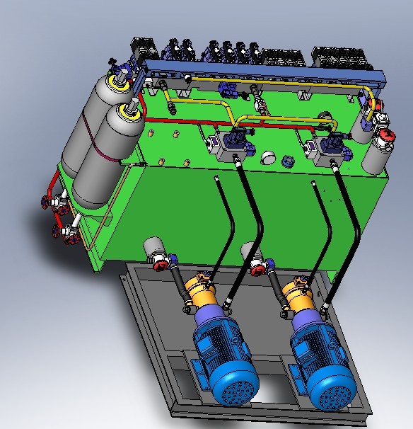

[求助] 哪个液压高手来看看这是什么系统的。
发表于 2010-1-26 17:34:42 | 显示全部楼层 |阅读模式 来自: 中国江苏扬州

塑料机械液压系统?拿SW做的很漂亮啊
发表于 2010-1-26 22:51:26 | 显示全部楼层 来自: 中国湖南长沙
双泵供油、比例调节阀、呵呵  我们机床上也有类似的系统

这个系统我们经常设计,不过就从外观来讲还是有点庞大,不够精整,两个电机泵组可以集成在油箱上,过滤器也可以放在油箱内部,这样可以美观一点!!
6 M4 g5 m# F, W) W- ]6 z不过你这样设计也有一个好处,就是便于安装和维修!
发表于 2010-1-27 10:24:36 | 显示全部楼层 来自: 中国北京
该系统是高压,不可以集成在油箱上,并且柱塞泵和系统必须是软管连接(消除震动)。; ?7 n# L# B  C: n) x. I' N. ^5 a1 s
双泵的原因是本系统为高压,单个大流量柱塞泵会增加成本。
0 K$ S2 r6 u1 L* A9 E% b- ~  M, B8 Q! N有蓄能器是因为该系统是间歇工作并且对压力稳定性要求很严。
7 W. _+ K3 j- `1 _! O9 N  K+ R典型的中国式泵站。实用为主。
, r1 l0 z- _4 m用不了多久就变得灰猴一样。
