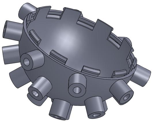

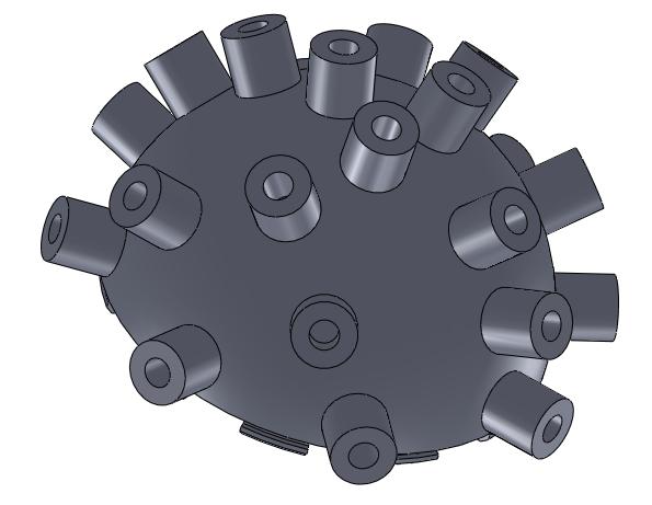

: W$ h9 C$ h; }  S小弟对这个东西束手无策中, 想请过来人点评一下!$ b6 e/ `) k3 N7 X8 y
: i5 Q- k5 |6 E球面厚3mm, 面上21个不规则方向的定位柱;
4 O; f& \$ g6 C9 Y2 x柱子内径5mm/外径11mm指向球心;
% \' |8 O% w* b5 {3 X2 t) V球面边沿上有朝外的卡脚和对应的凹卡槽, 扣位深度为1mm.ABS材料.% D% }8 g; y+ J: U8 j1 s4 P
: D0 ~: a* t  f0 R
+ I; o/ V' f" B* e! C* L" `& A) e
& x' T! x9 L$ h: P% y shell1.jpg 4 Q6 V9 J: g& l! ~
' z: V9 @* R- o$ m- {
" @) H: G' Z  R$ d
% J4 g" E' v+ t2 ~+ l& K: k
0 t7 b  ?' e. ]/ N; t) J+ a- h/ R+ p
如果硬着头皮一定要做模具, 能否给点建议.
7 d' N( |3 s3 k% y+ Q先谢过!

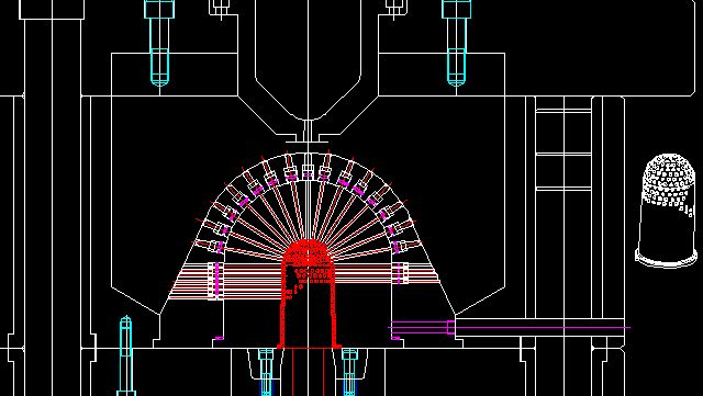

有附件吗?
6 \4 a1 W  t3 r( e, k一般大角度斜孔做斜抽,小角度做弹。提供图片参考;

发表于 2010-1-27 19:24:32 | 显示全部楼层 来自: 中国浙江温州
此产品用斜抽及弹均不能简单的解决柱子的脱模问题(最大的前提柱子是凸出胶位面的,而且无规则排列)。
$ W3 O( U( g+ N. K" [) F$ ^8 z要做出来,不管是抽还是弹都必须是前模全爆炸式的,后模做滑块脱卡槽,怎么做加工难度都相当大(常规加工方法很难定基准),而且表面拼接线多(就象足球表面式的一块一块的),外观一定是没办法保证的。
9 l# e/ s5 d' ~1 d: H( m建议楼主更改产品结构。
