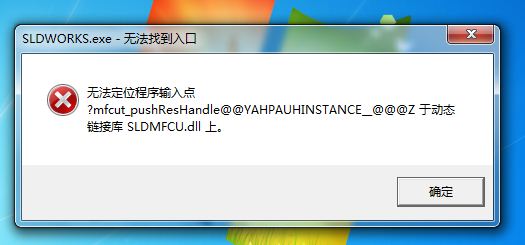

[求助] WIN7下安装SW2010
发表于 2010-1-26 20:54:07 | 显示全部楼层 |阅读模式 来自: 中国广东广州
发表于 2010-1-26 21:27:04 | 显示全部楼层 来自: 中国浙江宁波
32位 win7 安裝完成,一切正常,可能是你系統的關係吧
发表于 2010-1-26 21:30:02 | 显示全部楼层 来自: 中国浙江嘉兴
32 64我都用过。都可以。
发表于 2010-1-26 22:04:32 | 显示全部楼层 来自: 中国北京
重装系统试试吧,我的也是win7+SolidWorks2010,没问题。
发表于 2010-1-27 18:34:35 | 显示全部楼层 来自: 中国广东广州
不要用WIN7精简版,用完整版就可以了。
发表于 2010-1-27 18:55:20 | 显示全部楼层 来自: 中国广东东莞
我WIN7装2008都能用啊
发表于 2010-1-27 21:27:11 | 显示全部楼层 来自: 中国上海
windows7 32位正常安装完毕
发表于 2010-1-27 21:50:11 | 显示全部楼层 来自: 中国浙江宁波
安装程序点右键,"以管理员身份运行"
发表于 2010-1-31 14:59:35 | 显示全部楼层 来自: 中国广东深圳
我知道你的问题在那里。WIN7的CRACK不是你那个咚咚。不行你新装后可以激活试用版,建议你找我的帖下载CRACK应该可以用。我也碰到你这个问题的http://www.3dportal.cn/discuz/viewthread.php?tid=865858
