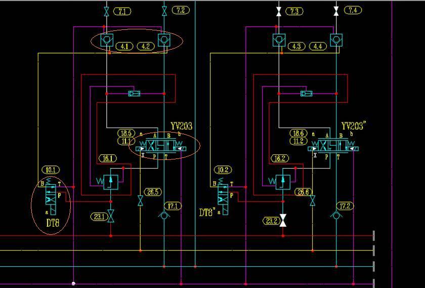

如图所示
: @/ }  ?5 i" L1 X0 ?8 z image002.jpg : A% U- l6 F5 E% `# L+ \
液压锁4.1和4.2的启闭是由控制阀10.1控制的! |3 E9 k# D: q/ I+ ?5 S% o
我想请各位朋友问的是
  R% L  O; y) B3 {5 B7 x在这里为什么要用外控式的液压锁7 X4 \1 ~9 g& p/ o, P3 C; Z
内控式不是更好吗?
0 T4 N. h# d# K: L, y因为外控式存在这样一个问题:就是换向阀10.1和换向阀11.1的得失电时间顺序) J! M& T+ E- ?8 R
比如说,如果换向阀10.1比换向阀11.1先失电的话,那么就会造成液压缸某一腔管路上的压力突增产生峰值压力: ~- [2 @, _% N: O6 O* x, i5 j
而用内控式的液压锁则不会出现这样的问题?
0 o7 V/ ?$ q0 I- ~这是轧钢厂加热炉的液压系统,而且我见过的加热炉液压系统好像都是采用这种控制方式8 _$ Y5 G0 e* {' ^7 C
我不知道为什么?/ v8 |) ^( r- e' U: v& O0 H
谢谢大家

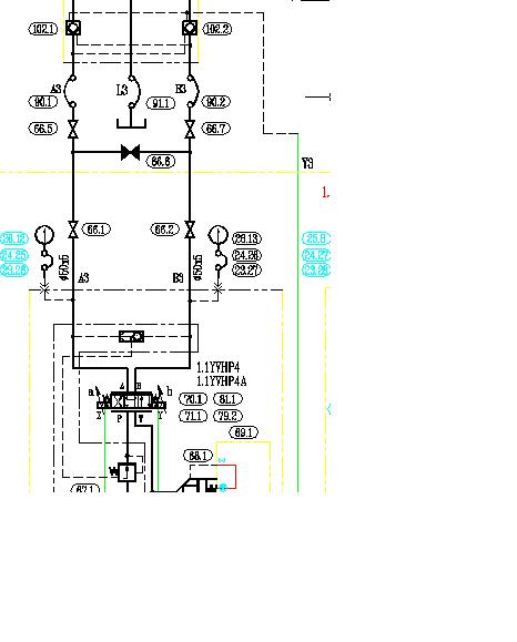

发表于 2010-1-27 11:20:46 | 显示全部楼层 来自: 中国辽宁本溪
也有例外。, j, v$ a; T: M2 \; N2 n4 @
帖图是步进加热炉平移缸回路。
: [8 b( y, i' ^( H" I  ?4 Z采用的是内控。
) G/ C2 G/ J7 g楼主的图也许考虑的是检修工况的需要吧。
 楼主| 发表于 2010-1-27 18:58:48 | 显示全部楼层 来自: 中国湖北鄂州
可能是吧
$ A* [, A% N/ ^) [但就像我所说的
* w4 J1 k+ \& @如果是外控,就必须处理好控制油路的换向阀和比例阀的得失电时间顺序( P% E' _. A5 \- ?4 Q
而这又是非常难把握的,稍有不好就会造成憋压
% J. A0 ]9 ^0 [2 ^我们现在就碰到这种情况了- ^4 x5 {- {4 e! {: ^
不知道应该怎么处理?
发表于 2010-1-28 11:45:09 | 显示全部楼层 来自: 中国浙江温州
改成内控外泄的,不过阀块要重新设计
发表于 2010-1-28 13:01:54 | 显示全部楼层 来自: 中国江苏南京
确实属于方便安装检修的用途。
发表于 2010-1-29 20:59:59 | 显示全部楼层 来自: 中国江苏无锡
我记得好像有个老师讲过:系统压力比较高的时候用外控,冲击小
$ o2 W- w8 F' \# z$ D/ k# V9 o仅供参考

发表于 2010-1-30 21:48:21 | 显示全部楼层 来自: 中国辽宁本溪
看到图纸了,我觉得这个液压锁必须是外控的,其实你说的内控应该是从A 或B 引控油,A控B 或B控A ,A 或B 引控油那也叫外控,那不叫内控,内控是A 控A 侧,B 控B 侧。这个系统可以是A 控B ,B 控A  这叫外控。7 }: `1 \1 t- E* l# b2 @
但设计者肯定是考虑了系统压力,而你没有考虑,比如人家单独引一路油去控制,安全性一定很高,人家还是从减压阀之前引的说明我分析有道理。就是说你要看液压锁的样本,看看开启比,如果A 控B 满足不了压力比。5 y) q4 i+ j* J; |6 D- T: |
或满足的不理想。

液压锁用内控还是外控,一般情况下,外控液控单向阀开启压力可以设定更高的压力,开启可靠,内控液控单向阀如果出现开启压力不足(油缸的速比大时更容易出现)液压锁可能开不了
