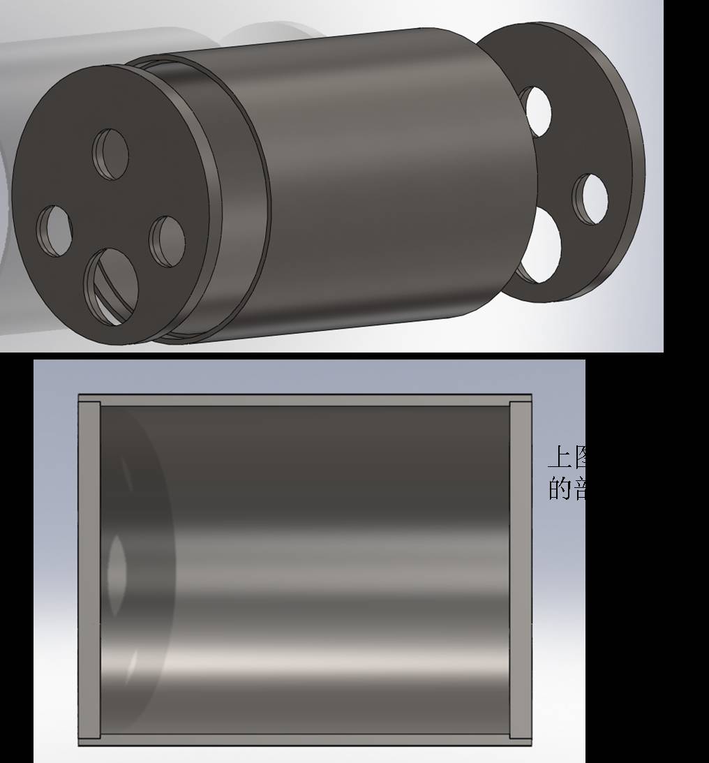

      由于结构限制,现在设计一个圆筒型壳体,壳体两端有两个端盖,端盖上有四个轴承孔是用来支撑轴的,但实际加工与装配过程中怎样才能保证轴的同轴度,采用什么样的定位结构为好,请大家帮我想想办法!在此对大家表示衷心的感谢!!- [/ Y+ H% J# \3 q1 t8 I8 |
      注:下图中上侧的图是轴侧图,下图是装配状态的剖视图。

两个端盖一起加工,然后再用切断刀切断把,这样应该会好点,最好再用铣床铣个巢,圆筒两边留出,与端盖定位,如果真要设计的话还要考虑材料、强度、扭矩了。。。呵呵

两个端盖用点焊焊在一起加工,加工好后磨掉焊点就分开了。

赞同2楼 可以很好地保证同轴度

需要做假轴,先装上,再点焊。但一般这种结构不推荐,因为焊后有残余应力和变形。
9 q& m* [, {; n+ i) g; q如果非要如此,两端盖和通体起码是过渡配合,然后采用紧固件固定。非焊不可的话也要尽力减少焊接高度。

我觉得主要问题在于:如何在筒壳上保证两个端盖子口的同轴度,更重要的是两端子口上做的端盖定位点在同一位置。
# m( `- s, H% E: n1 X& {至于,两个端盖的加工方法,二楼的建意可以参考。

我看主要是看你的那个空心圆柱与端盖相接处的同轴度能否保证,如果能保证的话二楼的方法很适用于小批量的生产
