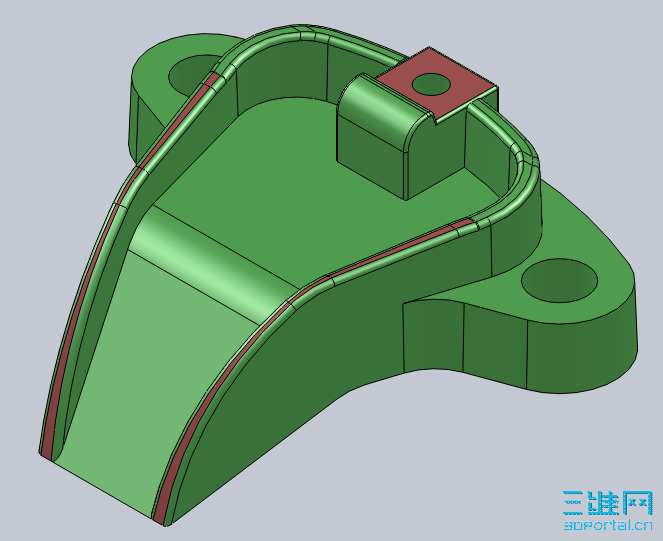

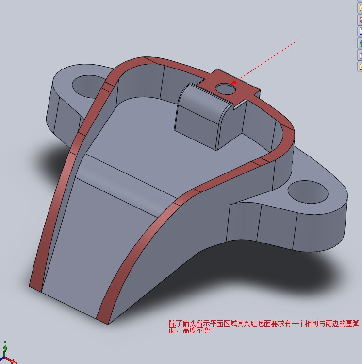

下面是图片和源文件,我用了放样切除做了一次,麻烦死了,建立好多基准面,有没有好的方法,高手们请指点,这个模型是别人做的,让我帮加上圆角

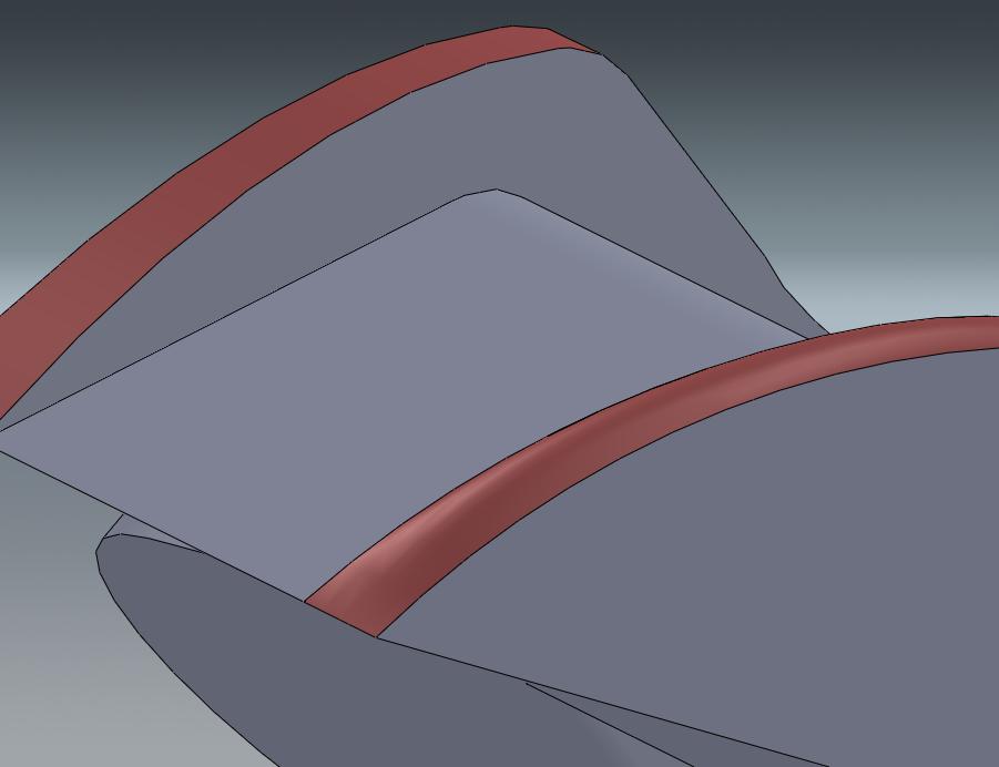

是不是这样
发表于 2010-1-27 09:29:28 | 显示全部楼层 来自: 中国广东惠州
此面有兩轉折點,寬度又不均,是問題所在.9 Z/ ^1 K- F  p& l

[localimg=180,147]1[/localimg]把曲面缝合一下就可以了。

这个可以用变半径到圆角,也可以用普通到圆角,但是把切线延伸去掉。

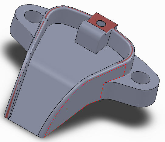

发表于 2010-1-27 10:45:35 | 显示全部楼层 来自: 中国北京
大师已经说了:此面有兩轉折點,寬度又不均,是問題所在.把两个轉折點圆了再继续,宽度不均可以变圆角。

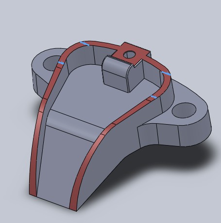

我用放样切割做的,但是很麻烦

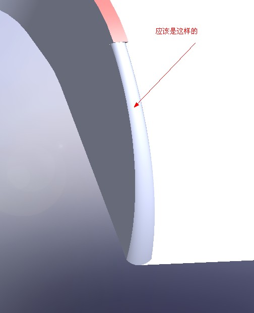

 楼主| 发表于 2010-1-28 12:22:27 | 显示全部楼层 来自: 中国山东烟台
应该是做成这样的,做起来狠麻烦 大家有没有好的方法简单的,关于什么变圆角什么的根本行不通 出不来这个效果的

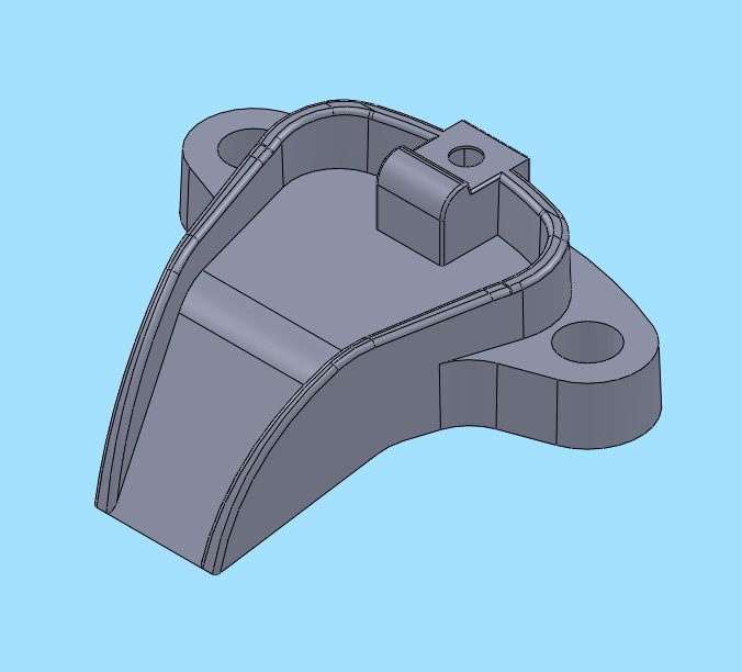

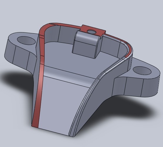

发表于 2010-1-28 13:35:54 | 显示全部楼层 来自: 中国福建福州
这个应该可以解决你的倒角问题
上面的这四个地方不够顺滑,因此无法倒角
上面的这四个地方不够顺滑,因此无法倒角
这张是上面那图的四个地方倒角后导的角
这张是上面那图的四个地方倒角后导的角
发表于 2010-1-28 13:37:07 | 显示全部楼层 来自: 中国福建福州
我只到了一边,为了更方便对比
 楼主| 发表于 2010-1-28 14:47:30 | 显示全部楼层 来自: 中国山东烟台
大家还没理解我的意思啊,上面的面要求是个圆弧面 并不是两边倒圆角,还有这个东西也不是我做的 是一个客户给的,然后告诉要这样做的

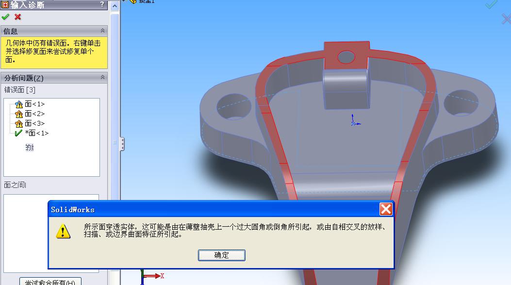

发表于 2010-1-29 09:18:45 | 显示全部楼层 来自: 中国江苏苏州
3 Z1 I4 D( E1 f# I0 }+ N. K; ?1 w; B- Q. b1 Q
19# txz1314 : `* ~1 q& \" y7 z8 d7 l
看看附件的提示就知道你的问题所在了,其中有三个地方的破面修复不了

 楼主| 发表于 2010-1-29 14:58:38 | 显示全部楼层 来自: 中国山东烟台
呵呵 破面是破面的问题,这个又不是我做的,问题是能不能做出需要的效果这是关键,也就是我12楼做的那个样子

可以但不是倒角,倒角做不出你那个效果,用扫描切除,或者放样切除可以
