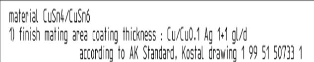

[求助] 谁帮解释下这个银电镀的规格?
发表于 2010-1-27 08:19:12 | 显示全部楼层 |阅读模式 来自: 新加坡
谁帮解释下这个银电镀的规格?看不懂,手里也没这个AK的规范~ 急~
 楼主| 发表于 2010-3-3 14:39:19 | 显示全部楼层 来自: 新加坡
有知道的吗
" f  |; u" s9 d( u' X5 k- }Cu/cu flash Ag1 Gl/d = ?  y7 M. H0 a* F) U- S; v) w6 T
gl- glossy* G8 O: k# A# {: y( s& d6 {3 J
d- passivation with thiol for tarnish prevention of silver
