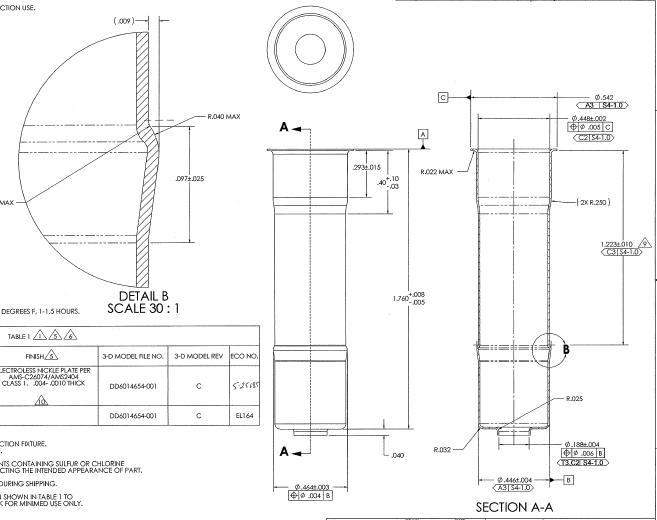

我手头有一个件,如图。不知道怎么加工,麻烦各位大仙给看看。我看来,应该主要是冲压,但是中间的台阶又不好处理,也许要加上滚压工艺?" K$ P1 ]+ O) p. W0 w& k. G

! {1 E# i$ q7 S  G' E5 x" ] 11111111.jpg 3 A7 O, p  J# s- ]3 ]. G
, d/ `$ _. B; `& D2 r; T我手头有这样一张图纸,看不大懂应该怎么加工,麻烦各位大仙给看看。据我看,这个件应该是冲压为主,但是中间的台阶怎么弄?是否还要有滚压工艺?: m8 F0 r6 x; H! ]* a6 @  r+ Z' @

用专门的设备涨管加工

应该是拉深工艺生产

这个工件应该可以使用模具进行冷镦加工的!!!!
发表于 2010-2-22 15:52:51 | 显示全部楼层 来自: 中国天津
应该开两套模吧 拉伸,成型

如果材料是金属材料:
. H+ i3 s& q, E% _* d  c, d3 ~由于是回转体的,用滚压成型。9 d. u* a& g7 b8 I8 }, `2 F4 @8 m
其余的工艺均不完善,冷镦做不了,拉伸也不行的。

应该是一根加热过的钢管旋压而成。

冲压工序,内部涨型
发表于 2010-2-23 12:51:54 | 显示全部楼层 来自: 中国辽宁沈阳
,对用内部涨型工序。可能需要专用的涨型模具。

图纸上的数值看不太清楚。如果,没看错的话,壁厚为1mm左右,公差为0.04左右,还有位置度要求。6 \$ Q6 ?0 ~/ j0 b$ W
从图纸设计尺寸和相关公差给定看,有相当的难度。而且,关键在加工工艺方面。3 H* z! E6 v% E" k6 X; C4 F: e
分析老外图纸标定的基准,该件的加工主体工艺采用旋压成型的方式应该是比较适合的。
