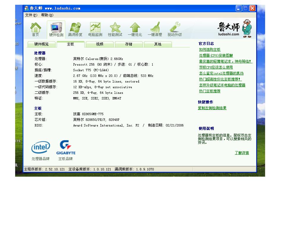

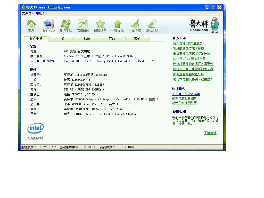

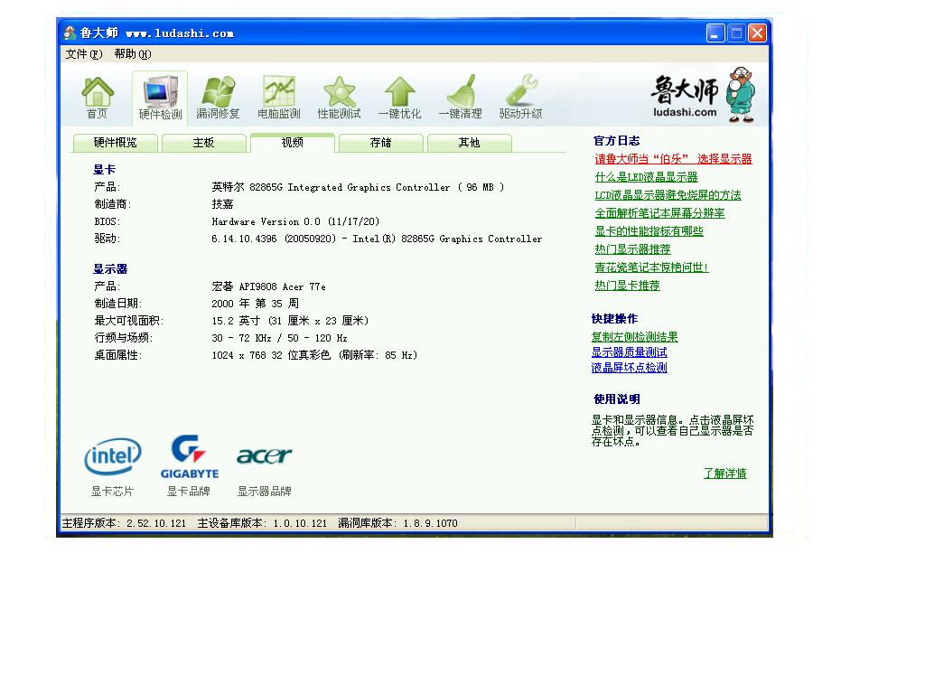

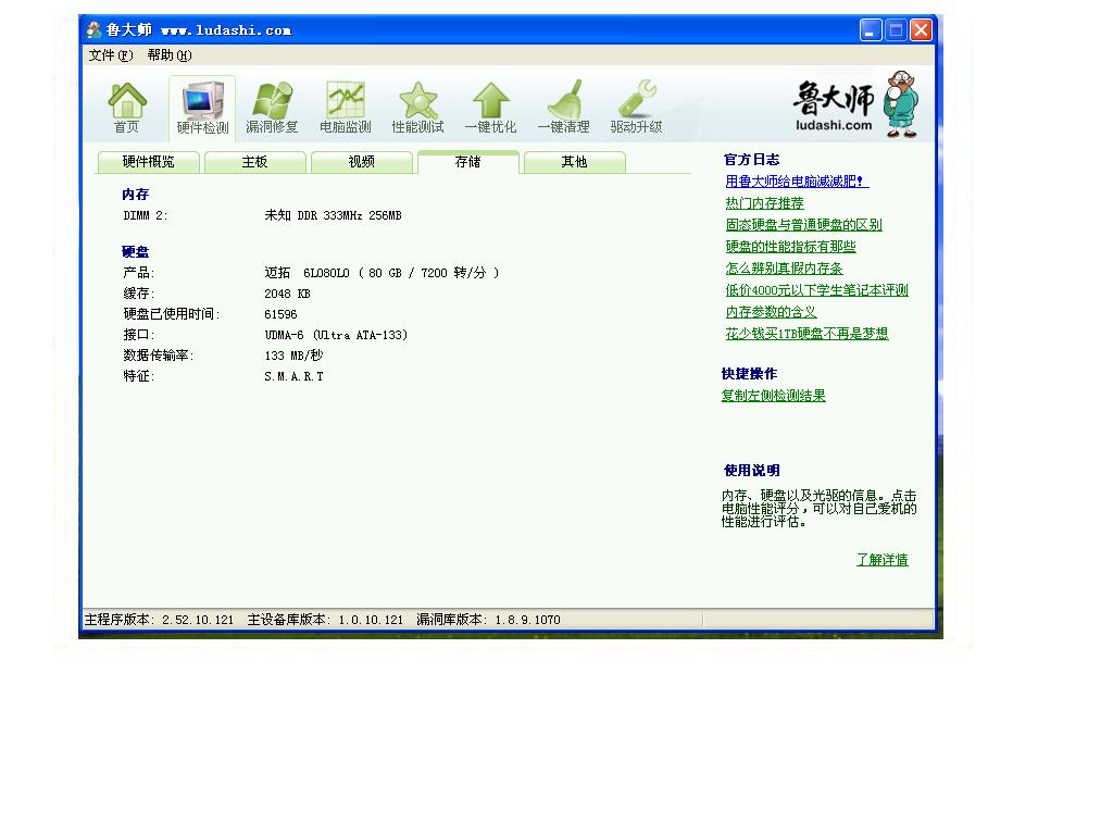

看我的配置适合装SW几? 看后要给点建议,要怎样设置才运行的快点!
发表于 2010-1-27 10:00:27 | 显示全部楼层 来自: 中国浙江台州
显卡集成,256单条啊,好在865主板,内存起码上1G,显卡上独立512,可装2010
. p/ ]- d' c- B/ H- M4 ~  ^不升级电脑我看,只能用2004比较流畅

大侠们呐,我才来的,公司就这破机子没办法,估计半年是不会换的,我是用的恼火了才来发贴的,有没办法啊

就看了第一张图。下面的都没有再看。256M的内存

可以用2005,我以前的机子是这样的。但图比较大的话运行速度会慢些。
发表于 2010-1-27 10:52:13 | 显示全部楼层 来自: 中国北京
装2008 SP5,比较成熟,出错少,对机器压力不大。2009以后把好多东西单列出来就对硬件要求高了。特别是cosmos,好多机器就是过不了它。

我的是(AMD Althon2000+,内存768M,显卡ATI9550),我现在用SW2007都慢得不得了!有时还内存不够自动退出,重启。建议你还是用低一点的本版好
