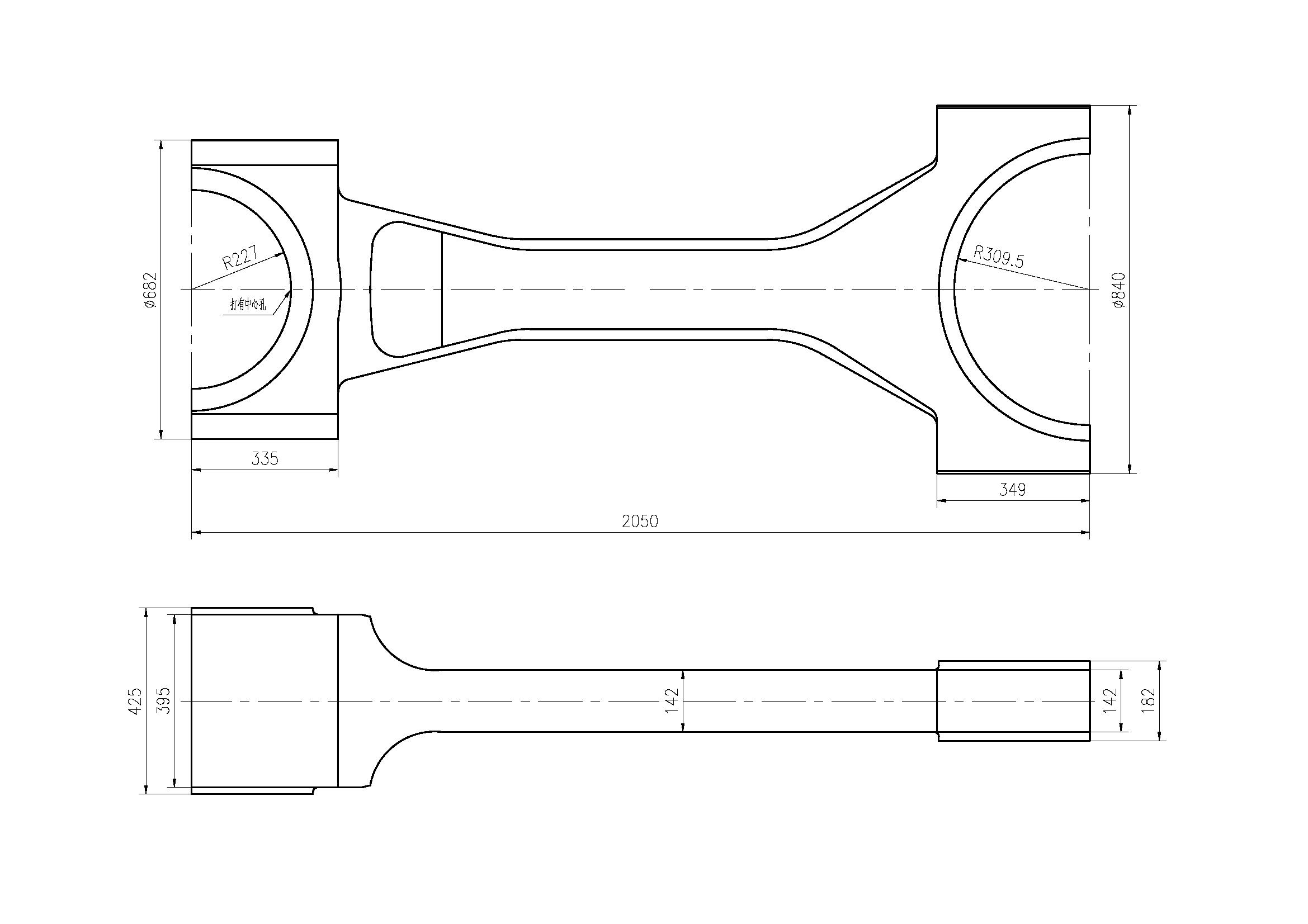

如图为低速柴油机连杆,在车外圆是遇到一个问题。大端有一个R309.5的半圆孔,这样四爪如何来夹住大端,且不能夹住大端外圆,因为大端外圆840也要一起车出来,小端可以采用采用顶尖顶。该做个什么样的工装呢?大家帮忙分析下,谢谢! 连杆.JPG

 楼主| 发表于 2010-1-27 15:13:10 | 显示全部楼层 来自: 中国江苏苏州
建议可以利用:按大端的R309.5的半圆孔做一个简单的卡具,四爪卡盘卡这个卡具,将工件大端的R309.5的半圆装在此卡具上,顶持小端。1 }4 C% j3 L5 a& e( `! s2 `) X
CENBAOYI 发表于 2010-1-27 14:28 http://www.3dportal.cn/discuz/images/common/back.gif
关键是这个卡具是什么样的?怎么装夹?谢谢!!

发表于 2010-1-27 17:28:17 | 显示全部楼层 来自: 中国山西太原
可将该连杆的轴盖先连接上,这样就不用做工装,可夹也可打中心孔,夹一端顶一端就可加工外圆了。
发表于 2010-1-27 18:34:28 | 显示全部楼层 来自: 中国江苏扬州
直角弯板,R309.5的半圆孔定位,小端中心孔顶,注意夹紧机构应在840回转直径内,注意配重
 楼主| 发表于 2010-1-28 08:07:19 | 显示全部楼层 来自: 中国江苏苏州
[quote]可将该连杆的轴盖先连接上,这样就不用做工装,可夹也可打中心孔,夹一端顶一端就可加工外圆了。
5 M) Z6 t( U$ Lgaoyns 发表于 2010-1-27 17:28 http://www.3dportal.cn/discuz/images/common/back.gif[/quote可是现在不要求我们加工连杆盖,夹一端顶一端是这样的,但是一端怎么夹?里面是空的,再说不想掉头的话不空的外圆也不能夹得啊。
 楼主| 发表于 2010-1-28 08:09:07 | 显示全部楼层 来自: 中国江苏苏州
  W4 D( K5 o2 ?hhdd2006 发表于 2010-1-27 18:34 http://www.3dportal.cn/discuz/images/common/back.gif
不知道是什么样的直角弯板,能讲详细点吗?谢谢!

发表于 2010-1-30 17:37:42 | 显示全部楼层 来自: 中国江苏扬州
* w' w& j9 u# T2 a* l# X
3 U# _% X; W( L5 `水平面板上装夹工件,立面左侧加夹持圆柱棒,右侧中心孔可打在水平板右侧上

 楼主| 发表于 2010-2-1 07:51:08 | 显示全部楼层 来自: 中国江苏苏州
16# mengfansheng 你指的是在立车上加工吧???那回转直径也太大了,我公司没那么大的立车。
 楼主| 发表于 2010-2-1 07:53:56 | 显示全部楼层 来自: 中国江苏苏州
水平面板上装夹工件,立面左侧加夹持圆柱棒,右侧中心孔可打在水平板右侧上" Y2 t3 S5 M  W1 N* G
hhdd2006 发表于 2010-1-30 17:37 http://www.3dportal.cn/discuz/images/common/back.gif
这个方法差不多,可是具体怎么操作?是个什么样的工装?能不能详细点,谢谢!
发表于 2010-2-1 15:52:40 | 显示全部楼层 来自: 中国广东广州
3 o4 U' J+ i3 G* J" Q) x# e: s: E- G: C. [; Y! u) U3 j3 r& ]
要车840外圆比较麻烦。1 P8 M" W6 Y1 |/ x  d, t; h
可以在卧车的卡盘上装一个直角弯板(注意要有足够的刚度,垂直度必须要保证),弯板在卡盘上的位置可以调整,然后将连杆用压板固定在弯板上(注意垫平和调整,校正会比较难,加工精度不会太高。如果批量较大,可以设置定位元件),弯板的长度可以做成1.4米左右(不宜太短)。还要注意卡盘上要配重。
发表于 2010-2-5 16:01:30 | 显示全部楼层 来自: 中国四川资阳
连杆的加工是有行业习惯的,连杆盖要一起加工,有重量要求,在车床上加工此件需要在花盘上装夹既可,你的马鞍车床要转得过,可以垫床头箱增加高度,注意安全。
