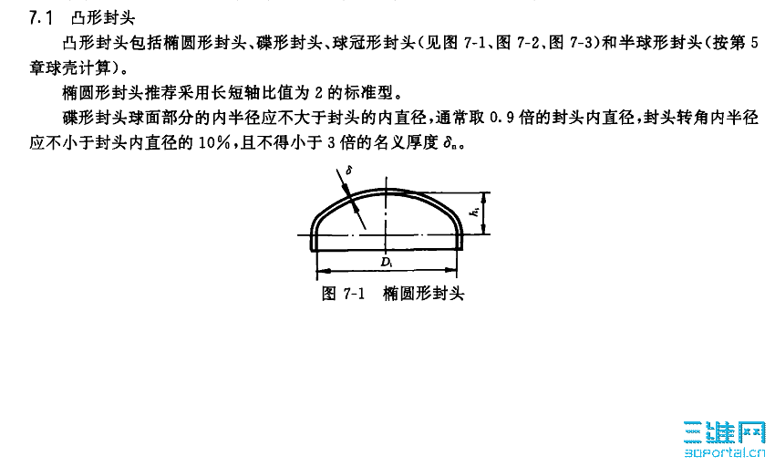

我根据gb150算出来碟行封头是5mm厚的。这个厚度是封头顶部的厚度,还是整个封头都这个厚度?

+ C6 {2 N. o- P7 A3 ?; o& Z从理论上讲封头的厚度应该是不一样的,直边段厚度,过渡区厚度和中心区厚度是不一样的,但是考虑到制造的情况封头厚度取一样的厚度。通常中心区的厚度是哦那个之厚度,但是在一些情况下,过渡区的厚度比中心区要大,这时要特殊考虑。具体要求参见GB150,椭圆封头参见以下条款。5 P$ h3 ?3 k% O8 b" [, U" `

封头,的加工形式,大多是冲压而成的, . A/ l9 V/ P3 W7 f
5 r8 Q9 B, ~7 B* D3 Z; f其边缘是变形最大的地方,当然也是厚度最薄的地方;所以封头的厚度是不均匀的.
( v3 [7 W$ `( G# M( R1 x3 L2 h+ B: N6 C9 m0 i7 t6 c) J+ c% \4 L
换句话说,如果,你算出的厚度是 5t  说明最小厚度要达到 5t  才可以.所以要放大 封头的厚度咯!

压制成品的蝶形封头任意处的有效厚度应不小于计算出的厚度。
! W( d- {  u7 e' U& K2 ]& `另外还应符合GB150关于蝶形封头的规定。对于Ri=0.9Di、r=0.17Di  蝶形封头其有效厚度应不小于封头内直径的0.15%,其它蝶形封头应不小于封头内直径的0.30%。

计算出来的厚度应该是封头的标称厚度:采购是就以这个厚度买。而在制造和检验中要确保最小厚度不小于这个数。

当M(蝶形封头形状系数)小于等于1.34的蝶形封头,其有效厚度应不小于封头内直径的0.15%;M大于1.34的蝶形封头,其有效厚度应不小于封头内直径的0.30%但当确定封头厚度时已考虑到内压失稳问题时,可不加以考虑。通常计算完后,我们会适当的增加加工减薄量。
