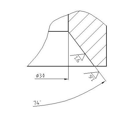

发表于 2010-1-27 16:12:42 | 显示全部楼层 |阅读模式 来自: 中国浙江嘉兴
如图:哪个粗糙度标注为正确?
发表于 2010-1-27 16:26:33 | 显示全部楼层 来自: 中国吉林辽源
视图孔内标注的正确,无论符号方向,数值要"总体向上"
发表于 2010-1-27 16:43:11 | 显示全部楼层 来自: 中国辽宁沈阳
上面标在实体上的那个标注得对!

发表于 2010-1-27 17:16:35 | 显示全部楼层 来自: 中国山西太原
这个1.6的标注方向与尺寸数字的标注方向一样,应符合规定。上面的正确,下面的不正确。
asdolmlm + 3 应助
发表于 2010-1-27 17:53:33 | 显示全部楼层 来自: 中国上海
上面的正确,不过应该再加个粗糙度符号吧。
发表于 2010-1-27 17:56:34 | 显示全部楼层 来自: 中国江苏常州
上面标在实体上的那个标注得对;跟尺寸标注是一样的规范要求。
发表于 2010-1-27 18:02:07 | 显示全部楼层 来自: 中国陕西西安
如果你的30尺寸是相反的那就是下面的正确
发表于 2010-1-27 18:45:35 | 显示全部楼层 来自: 中国广东佛山
基本标注方法,粗糙度不论符号方向,数值是直是斜都朝上。
发表于 2010-1-27 19:33:56 | 显示全部楼层 来自: 中国黑龙江
不要怕麻烦。图纸上文字、数字、字母头必须大方向朝上或朝左,绝不能朝下。

发表于 2010-1-28 19:39:42 | 显示全部楼层 来自: 中国广东汕头
上面的正确,请参考附件机械制图表面粗糙度符号及标注

发表于 2010-1-30 08:10:35 | 显示全部楼层 来自: 中国浙江宁波
我认为下面的正确
发表于 2010-1-31 20:05:09 | 显示全部楼层 来自: 中国辽宁大连
右边的那个是正确的,应该标注在切削面的上面;

' H" i5 o! S5 B$ o4 P. _6 @1 S* u* a: r, n7 {+ R# k( Y6 X
上面的正确,无论如何,标注好后顺时针旋转到位才符合国标,但字要尽量正位,不能跟着旋转。

发表于 2010-2-1 14:50:38 | 显示全部楼层 来自: 中国广东广州
其实都不能说错误,如果直看图纸那就是上面是对的。横过来看那又是下面的对了
发表于 2010-2-1 19:26:44 | 显示全部楼层 来自: 中国浙江杭州
标在实体上面的那个是正确的
