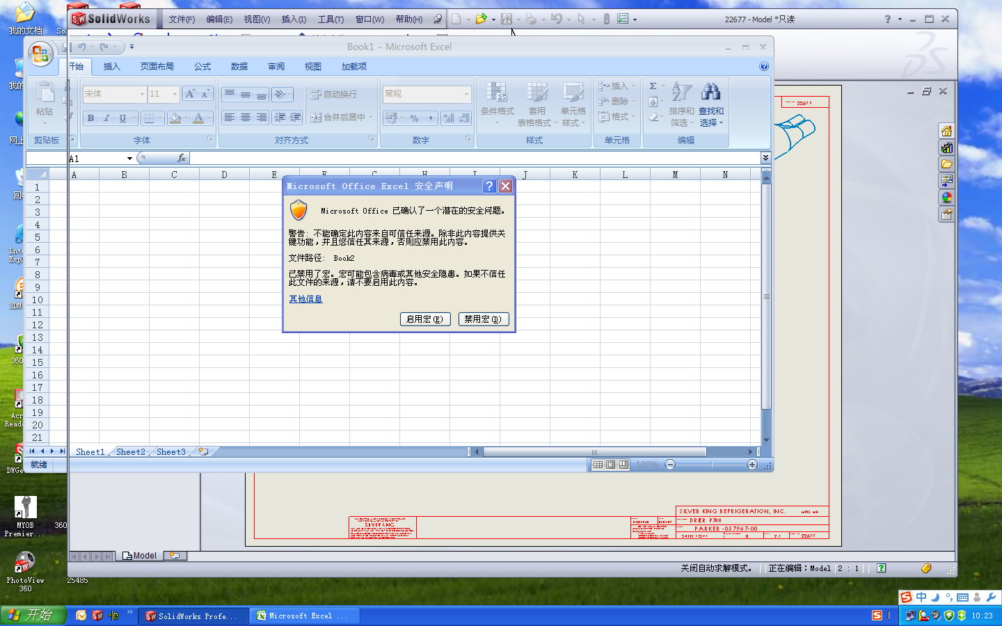

求救啊!新装了个正版的SW2010后 OFFICE软件就不能用了  可我把OFFICE删了以后重新安装 只要我在SW打开的情况下运行OFFICE都会出现一个提示(见附件截图)每次都这样很烦人 大家有没有办法解决啊?

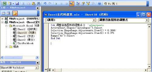

1。。你打开excel,在工具,选项,安全性里面,将宏的安全性设置为中,确定看看行不行(不行就看2)
/ {. H+ l( m9 I7 Q; N2。按alt+f11进入vb编辑器窗口,在左边的工程资源窗口中依次双击各个工作表或模块或thisworkbook,如果在右边弹出的代码窗口中有代码,就将代码删掉,然后保存退出,下次就不会弹出那个恼人的对话框了。虽然在宏列表中删除了宏,但并不表示彻底清除了此宏,代码仍旧保存在VB窗口中,所以一定还要在代码窗口中找到代码删除才行。(见图1)
 楼主| 发表于 2010-1-29 11:11:42 | 显示全部楼层 来自: 中国上海
2# jaha5685 / Y7 |! H' z# G
谢谢帮助 问题解决了~
